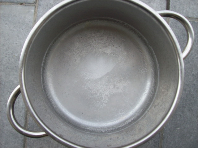

Колега kuuuuuul, би ли споделил мнение относно работата на устройството на Зита. Захранването на къщата ми е от собствен водоизточник, с механичните замърсявания(песъчинки и др. подобни) се справих с помоща на няколко филтъра, но с твърдостта на водата-проблем
В нашия регион тя е твърде висока. Не зная дали устройството Калзит ще е достатъчно ефективно, или ще се наложи да изграждам омекотителна инсталация, което си мисля че ще е по скъп вариант.

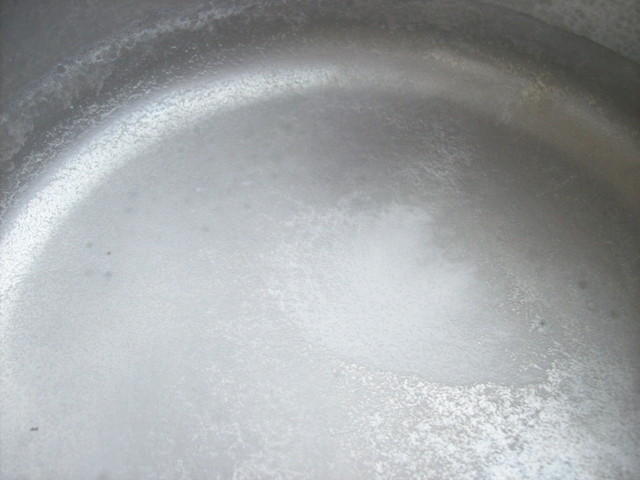

Ето ме и мене,от досегашните ми наблюдения стигнах до извода че устройството не върши никаква работа.Първия експеримент беше да изпаря вода в тенджера ето резултата на снимките,като пипнеш остатъка целия пръст става бял/от водопроводната не остана нищо/,след това занесох и в ХЕИ там показа стойност близка до максимално разрешената,по мивката следите си остават
.Номера с магнитите го бях чувал но не бях чел отзиви,казвайте от къде се купуват тези магнити да се пробвам

п.п. Този експеримент с изпарената вода беше първото което направих преди да купим лиценза за производство. Мога да пратя на лс снимки и анализ от БАН

Аз много се надявах че като дам 100лв за нещо което не струва повече от 10лв все пак ще има ефект,за това и след експеримента с тенджерата дадох и 10лв за изследването в ХЕИ,проблемите по монтажа,нови филтри и т.н. и на края хем жената недоволна хем аз трябваше да търкам мивката за да я омилостивя
Явно срещу варовика не помага дано поне срещу бактериите да има ефект/в ХЕИ не искаха да ми направят бактериален анализ,явно ги беше страх от нещо

kuuuuuul написа:Аз много се надявах че като дам 100лв за нещо което не струва повече от 10лв все пак ще има ефект,за това и след експеримента с тенджерата дадох и 10лв за изследването в ХЕИ,проблемите по монтажа,нови филтри и т.н. и на края хем жената недоволна хем аз трябваше да търкам мивката за да я омилостивяНа РИОКОЗ и 1000 лева да им дадете, пак няма как да направят разлика между калцит и арагонит. По стандарт БДС 3775:1987 /последните четири цифри показват че е от 1987 година/, няма какъв друг резултат да получите. И двете са калциев карбонат.Явно срещу варовика не помага дано поне срещу бактериите да има ефект/в ХЕИ не искаха да ми направят бактериален анализ,явно ги беше страх от нещо
По отношение на бактериалния анализ, отказали са Ви, понеже нямат акредитация за издаване на становище към трета страна.
Това може да се заобиколи, като им поискате стерилна бутилка за анализ за питейни качества на вода от собствен водоизточник. Казвате че имате кладенец в село Долно нанагорнище и искате да проверите дали става водата за пиене. Съгласно регламентите към рамковата директива за водите, те са длъжни да направят анализ за ешерихия коли, чревни ентерококи, колиформи тоталес /микробно число/ и по желание за някои вируси.
