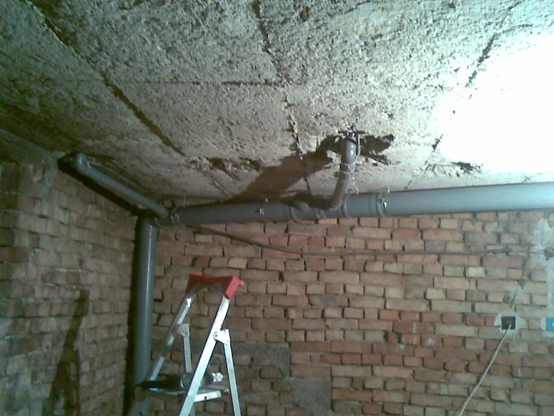

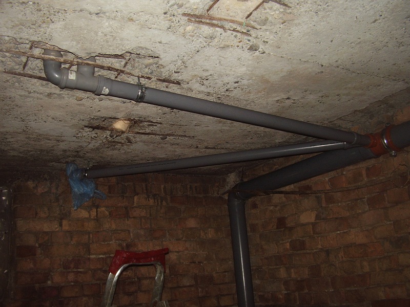

И все пак да се види как съм се справил. Само ревизия дето не сложих, но..дано да не съжалявам.
Дано не съм сбъркал нещо...
PCL82 - майстор
Работил си чисто и си укрепил тръбите добре-браво!

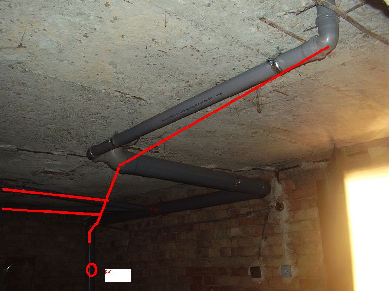

Според мен има две проблемни места. Като цяло си работи л с фитинги под 90 градуса, което не е хубаво.
Местата са коляното на 110мм при разклонителната кутия и червеният тройник на 110мм.
На тези места караш водата да завива разко, а при тройника не я направляваш добре към съответната тръба. Има риск една част да тръгне на ляво, друга на дясно и да се сблъска с поток , който в този момент идва от дясно. При тънките тръби у-разклонението ти се включва обратно на потока-грешка.
Тези места бих преработил така:
разглобяваш до вертикалната тръба в ляво.
Коляното може да остане, но е по-добре да се замени с две дъги по 45 градуса. Слагаш ревизионна капачка на вертикалната тръба.

filmatoplo - майстор
Според мен има няколко идеи -монтаж на ревизия, двете разклонения трябваше да тръгнат още по вертикалата , колената 110 да се заменаят с по 2 дъги 110, отклонението фи-50 след коляното сивото фи-110 да се свърже по рано с утка 110 на 50 .За наклоните се подразбира -има и ревизийки на фи-50 . :wink:

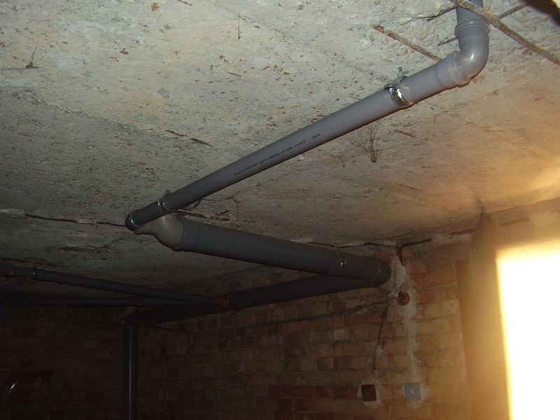

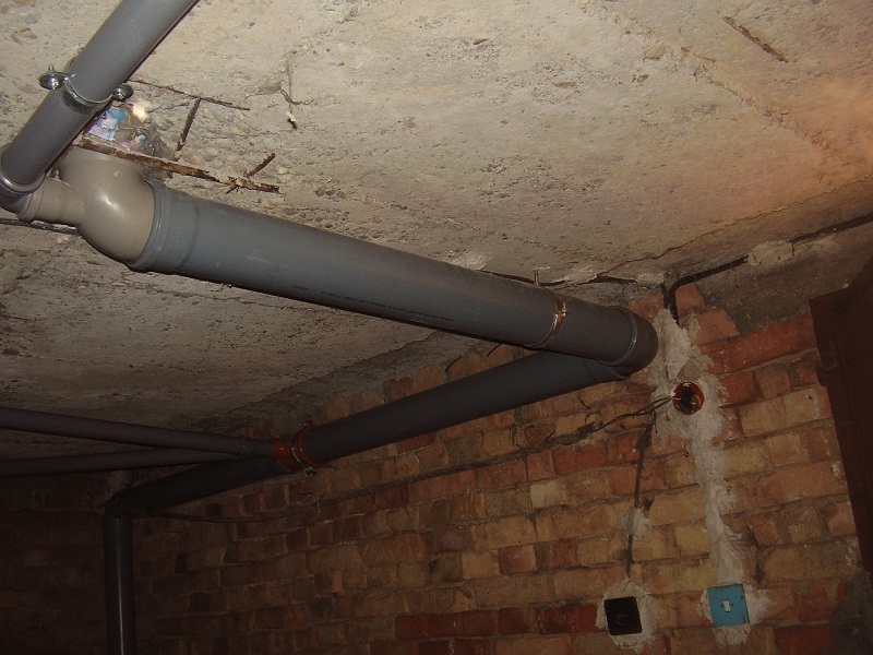

Още на първите картинки не ми се вижда добре бойлера да седи вършу пералнята колкото и да ни е ценно мястото. Все пак един бойлер е по евтин от една пералня и по често се поврежда фатално. Какво ще стане при протекъл бойлер и залята пералня с вода а електрониката по пералните не се понася много с водата.
На картинка P5190050.JPG обратния канал влиза в стената точно под една отворена разпределителна кутия и при това точно там има и снадка. Тръбата вече не може да се бута и е по лесно да се изместят кабелите но не е добра такава ситуация.

PCL82 - майстор

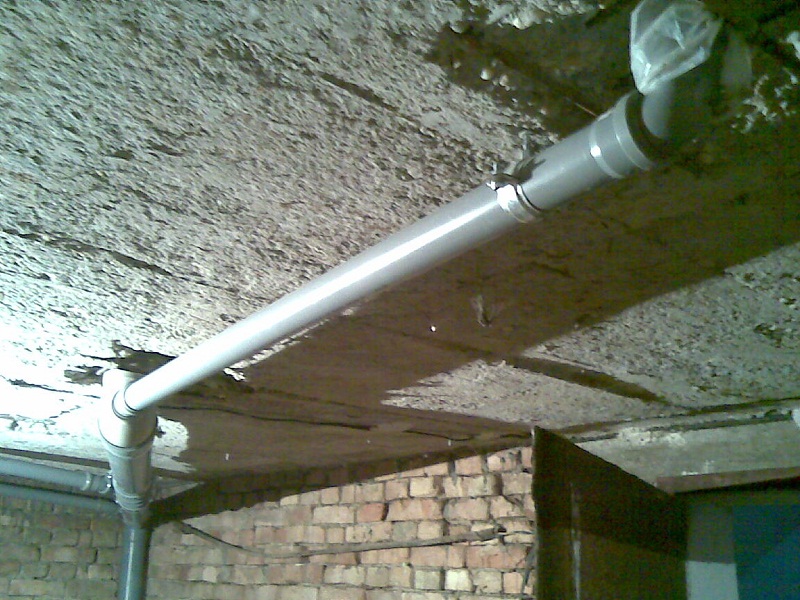

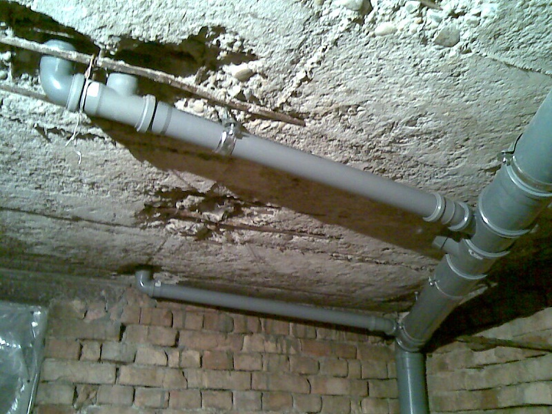

Това е друго нещо. Далеч по добре от старото изпънение.
Надявам се че си дал нужните наклони, че от снимките не мога да видя.
Като забележки: оставил си колената, нищо сега поне не са на фатални места.
Групите у-разклонител+ дъга за разклоненията към тънките тръби нещо ми изглеждат малко завъртяни все едно дъгата е по ниско от у-разклонениеля. Дано да е илюзия от снимката.
Малко ми е странно мястото на ревизията, което си избрал. Пробвал ли си след като си я сложил там дали удобно се отвива капачката и до къде можеш да бръкнеш?
По правило ревизия се слага на вертикалната тръба и към края на хоризонталните. Ако имащ втора ревизия, през която да чистиш хоризонталните тръби в земята, тогава проблем няма. Това ще ти спести много ядове.
ivo_senovo - напреднал
Наклоните съм ги правил за 110-ките по 1 см на метър-четох някъде из форума, че е добре така. Ф50 на подовия сифон също ще го докарам толкова-в момента е малко повече, но трябваше да приключвам за деня и оставих нагласянето на скобата за после. Ф50 на мивките е също с по-голям наклон. То ми беше и най-кофти за подвързване, защото не можах да намеря У110/50 на 67 градуса, колкото е в случая моя ъгъл и се наложи да го направя с 45+дъга 15. Ще погледна като бързам да не съм врътнал малко дъгите за които спомена.
Оставих колената, защото имаше коментар, че там не са голям проблем. Затова сложих и ревизията така - да мога да обслужвам евентуални проблеми по цялата горна хоризонтала, вкл. и ф50-то на мивките. Наистина се колебаех къде да я сложа, но понеже нямаше да ми стигнат и тръбите, та се получи и нещо като надка... Въртях я, суках я, и като си мислех, че не е удачно отворът и да сочи надолу, я врътнах максимално нагоре и в момента без проблеми се развива капачката и мога да бръкна толкова, колкото и ако беше по друг начин извъртяна.
Иначе съм взел и още една ревизия, която ще бъде на другия хоризонтален участък(долу, него не съм го показвал със снимки-той върви успоредно на къщата отвън и ще е около 13-14 метра-6-7 метра до къщата и още 7 метра да се отдалеча от нея. Не е удобно на друго място, заради близостта на съседите.)
Всички останали чупки на продължението на 110-ката ще ги правя с дъги на 45 градуса. Като казвам всички останали да не си помислиш, че са чупка до чупка-остават още 2-от вертикаланата 110 ка на снимката към съседно помещение и от там за излизането през външния зид - едната можеше да се избегне и още в тази маза да изляза навън, но там има пристроен гараж с плоча...
Благодаря за помощта и подкрепата!
