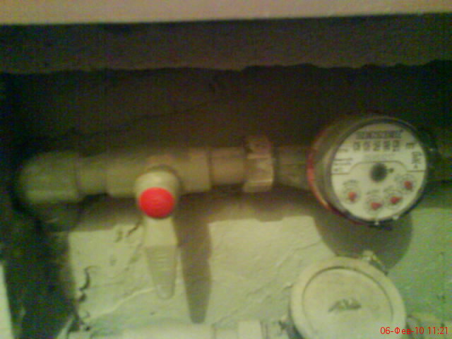

Нещо така трябва да се върже

Благодаря за мненията и съветите.
Аз реших да оправя нещата по традиционния начин - с един флекс отрязах нипела между ППр-то и муфата и после сложих следната връзка: холендер - тройник - нипел и станаха нещата
, ноооо радостта бързо бе прекъсната от капки при едно ППр коляно.
Явно при натягането на новата връзка се е повредила връзката и сега търся начин да го уплатня с нещо да не капе, защото ако искав да се смени връзката трябва да се кърти доста. Ще се радвам на съвети отново.

kobraltron написа: ПП. Марко Тотев от малък съм, все си казвам да не се занимавам с глупости, но ето наНе си Карък, и на други се случват ... просто не знаеш за това. Много често , направо Постоянно ...нещо което е направено калпаво обикновенно си има Дружки ... и почват да се сипят като лавина
Имам от Годиниии един капеш холендър на водомер в мазето ... само кофата под него изпразвам
Не знам как да ги Оправя ли тези неща! Оооо ......
Ама се плаша от другите "заложени шапки в комина" !

kobraltron написа:Благодаря за мненията и съветите.Виждал съм да оправят такива леки течове с обикновен поялник.
Аз реших да оправя нещата по традиционния начин - с един флекс отрязах нипела между ППр-то и муфата и после сложих следната връзка: холендер - тройник - нипел и станаха нещата, ноооо радостта бързо бе прекъсната от капки при едно ППр коляно.

След кратко съвещание с познати и приятели, реших да не рискувам и поразкъртих малко с цел да сменя връзката. Няма вече теч и всичко изглежда ОК. Дано не са се повредили и други връзки, които вече са зазидани. Не се чува свистене и не се виждат влажни петна по мазилката и се надявам да нямам повече проблеми.
