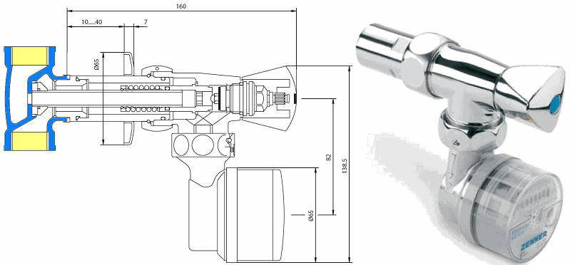

Каналски - специалист
Ето едно интересно използване на Спирателен Кран :)

ribnikolaevi - майстор
Уау, какво е това чудо?
Spokoiniq - майстор
Каква е тая безумна екзотика?
mitaka_vk - специалист
Водомер за кран или канелка. Има и за смесители, в каталога на Ценер има най различни видове :-D
да ... и Sensus имат, предполагам че и други фирми (колкото са останали)
