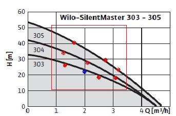

Значи 5 кубикова е. Това на снимката какво означават тези '"H"" - нещо в метри на височина или дължина е?

Това е височина в метри воден стълб.Ти ще я ползваш образно казано при "височина" от 28 до 36 метра.

Като цяло добре си се ориентирал. FMP - това е помпа с флуид контроол - т.е. електронен пресостат а HMP - си е обикновен хидрофор с пресостат. МР е типа на помпата Multipress, има и MC MultiCargo. Тези помпи имат едно много интересна за теб особеност - засмукват до 8м или с една дума си на РЪБА. Може да работят ама може и да не работят. Самозасмукващата помпа може би ще има по-добър резултат.
Колкото до характеристиките - те представляват зависимостта на дебита от налягането. Примерните работни точки на помпата е желателно да са в очертания диапазон. Ако обърнем внимание на синята точка например - това означава, че модел 303, при височина 23 м ще изкара 2 кубика за час. При положение, че сме на височина 5 метра и имаме още около 10 метра загуби - т.е. 1.5 атм до 2.3 има нужда да ограничим помпата с кранчето за което попитах и да симулираме още 8 метра височина като леко се притвори. При това упражнение е желателно да има манометър за да следим къде сме - манометъра е между помпата и крана за ограничаване на кота 0.
По този начин вкарваме помпата в характеристика и я разтоварваме по ток - и няма да изгори!!
Или иначе казано избираме си помпа, която около или в средата на характеристиката си има желания от нас дебит и после с кран я правим на нужното и налягане - т.е и очаквания дебит.
