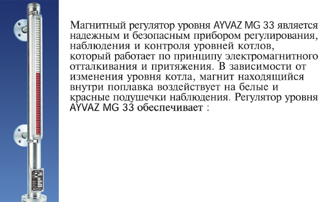

... макар там всичко е на турски, но има и английски де ... повечето сензори са за над 10bar, но пък още една идея от някои сензори AU22, EG11 : на лента с херкони, вертикално разположени в бидона, може да се постави поплавък във вид на топка с малък магнит, който да ги обхойда; топката разбира се трябва да може да носи магнитчето ?! Херконите ще издържат под вода, разбира се при такива малки налягания 0,15bar ...

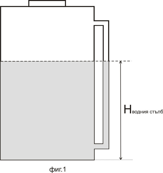

Най-простото решение е да сложиш тройник и 2м прозрачен маркуч. Маркуча го връзваш вертикално към бидона.
Нивото на водата в маркуча показва нивото на водата в бидона. Действа на принципа на скачените съдове. Абсолютно надеждно и безотказно.
Каналски - специалист
bisoft написа:
E, има и руски ! -> http://www.ayvaz.com/urunseviyeframeRus.html
Да , дават им, че издържат на голямо налягане, т.е. че могат да се ползват напримерно във хидрофорни съдове, но това не значи че няма да може да се ползват и при системи без налягане.
MG 33 е най-весел. Проблема на най-старият от вариантите със стъклена/прозрачна тръбичка е че по някое време малко трудно почва да се вижда ... но със сигурност е най-евтин вариант.

Сигурно това е имал предвид и Стефан. Наистина много просто решение - скачени съдове, днес го видях на един резервоар на пароцентрала в шивашка фирма; немско решение от 70-те години - надеждно, да.
Искаше ми се да е на някакъв електронен принцип по причина на това, че мога да прекарам сигнала далече от бидона.
Направих малка къщичка за хидростанцията в задната част на двора зад вилата и за се информирам за състоянието на бидона, трябва да обикалям през верандата, покрай алеята и барбекюто и чак отзад ... а с електронни датчици ще прекарам кабелен шлейф дълъг 5-6 м през стената направо в къщата, но това разбира се си е мой проблем.
При скачените съдове, трябва ли да се затвори отгоре отворът към бидона (виж картинката) ?
Благодаря за информацията !

Е на руски е още по-ясно ... да MG 33 е интересно магнитно решение, макар че те не обесняват много, интересно какви са тези "подушечки" (възглавнички) ? и къде е поплавъка вътре в тази колба ли ? Тогава това си е онова старо решение за което говореше Стефан, малко модифицирано разбира се ? Но наистина е добро !!! И има възможност да се "електронизира" ?!
