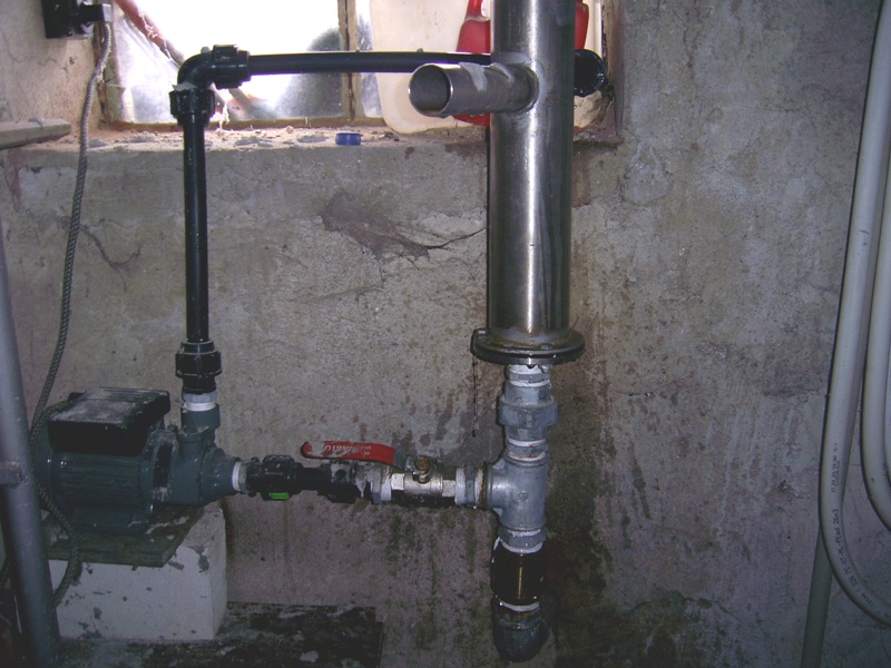

каква е дълбочинта на сондажа?
Според съседи водата е на 7 метра дълбочина.

Щом водата е на 7 метра, защо не вкараш в тази тръба 2", смукателна тръба 1" с възвратна клапа и да си решиш проблема с изпразването на смукателя и ръчното подкачване?

Защото не е право надоло тръбата а прави чупка за да влезе в мазето. Сложил съм възвратен клапан - един месингов с мембрана и пружинка, но явно се е скапал и изпуска. Засега оставам без ходрофор че от Рувекс искат 600 лева за JP5 на "Грундфос" :sad:

Къде си го сложил този клапан? Той трябва да бъде най-долу на тръбата, а там е ясно, че не можеш да го сложиш. Ако е горе, естествено, че тръбата под него ще се изпразва. Затова ти казах в дебелата тръба 2" да пъхнеш тънка 1" с клапан и мрежичка най-долу. Но трябва да откриеш правия вертикален участък, за да осъществиш операцията.

Ето какво съм направил, това под тройника е клапана. Самата тръба е забита някъде на 2 метра от къщата.

Да, точно така си го представях. Сега този клапан държи водата над себе си, а под него водата се оттича. Клапанът трябва да е най-отдолу, но няма как да го сложиш. Затова ти потретвам варианта - откриваш мястото, където дебелата тръба влиза в земята, откриваш самата тръба, развиваш фитинга - коляно или муфа е, незнам, вкарваш подготвена тръба1" или ф32 дълга 8-9м (3 ППР тръби по3м или 2 по 4м, снадени с муфи, като най оттдолу е същия такъв клапан, но с мрежичка за смукател. Остатъка, който стърчи над стоманената тръба (нали каза, че тя е около 7м) го режеш, слагаш коляно и влизаш в къщата, като я подвързваш към смукателния отвор на помпата. Ако искаш може да запазиш ръчната помпа за начало.. Ел. помпата ти не е най-подходяща, защото не е самозасмукваща, но засега ще върши работа. Това е цялата процедура, но ти предлагам да се обърнеш към приятел-специалист (поне водопроводчик), защото имаш работа с големи диаметри и трябва инструмент.

На снимката помпата е включена със щепсел. Надявам се че кабела от щепсела до помпата е трижилен. Корпуса на помпата ти е вързан към защитната клема на щепсела с отделно жило и контакта ти е занулен правилно. Ток и влага не се понасят много и е хубаво да смениш тоя шнур от руска ютия с памучна оплетка с нормален гъвкав кабел с гумирана или поне пвц обвивка.

:) Да, прав си от ютия е трижилен и корпуса е занулен като отвън нулата я прекъсвам с ключ. Беше за временно и така вече трето лято :lol:
Ганев, ще пробвам и твоя вариант макар че не знам какво ще излезне от цялата работа - все пак не съм я пускал аз тръбата](*,)
