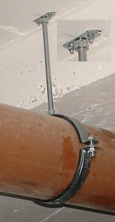

Инсталацията ще е висика на тавана на подземнита помещения понеже външната канализация е с 50см по-висока ако се пуснат в земята,затова съм предвидил полагане на скоби през мин. 1м. и по-нагъсто там където ще има заустване.
О, сега не се наемам да казвам през точно колко, но 1m си е странно много нагъсто ! Отвори някой от наръчниците за монтаж на фирмите производители , като нищо ще има дадени препоръчителни разстояния, както и дълбочина на вкарване на тръбата в муфата и още някоя дребна препоръка ...
Според мен напълно нормално/добро закрепване на тръбата.

nikibi - специалист
Просто сьвет. За сам човек си е трудно, да вземеш някои явно не ти се врьзва а и подозирам че си се обзавел и с дебелодстенната трьба /има ги в три размера, наи-дебелата е наи-евтина/. Моите хора като видят зор ги набиват с чук и дьска, почти е изключено да се счупи, но сглобките само на земята, като едната трьба задьлжително я запьваш в нещо или стена или подобно, на тавана е почти невьзможно. Отделно трьбата се грее с нещо по сериозно и за по дьлго време за да влезе иначе всичко си е като при 110. Смазката не е чак от такова значение както дивата хамалогията по набиването
