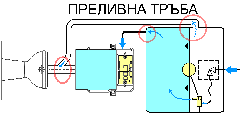

ribnikolaevi написа:
Вариант 3:
Може да се окаже, че това е най-лесно изпълнимият и практичен вариант. С червено са оградени проблемните места, според мен.
Съдът си остава проблемно намираем ! Според мен трябва да е "плътно излят" (поне от водното ниво надолу), препоръчителен материал Полиетилен или Полипропилен (заради евентуалната възможност за полимерна заварка).
- задължително трябва да се мисли за защита от конденз по стените ;
- задължително трябва да се мисли за ревизионен отвор (онзи правоъгълен пунктир) .
P.S.
Спирателният кран с поплавък (швимерен спирателен кран) е даден схематично. Тези с които се окоплектоват клозетните казанчета са напълно подходящи (препоръчителни) според мен.
P.S. #2
Заради една система ARIAPUR , Valsir имат модели клозетни казанчета с разклонител на промивната тръба. Ето в този PDF стр.5 се виждат -> LINK
Примерна схема.
Картинката е завъртяна заради изискването 800х600
ribnikolaevi - майстор
Въпроси:
Конденза с топлоизолация между казанчето и ГК ли да прогоня?
При тази схема, може ли горния съд да пълни долния,в смисъл гравитачното налягане достатъчно ли е?
