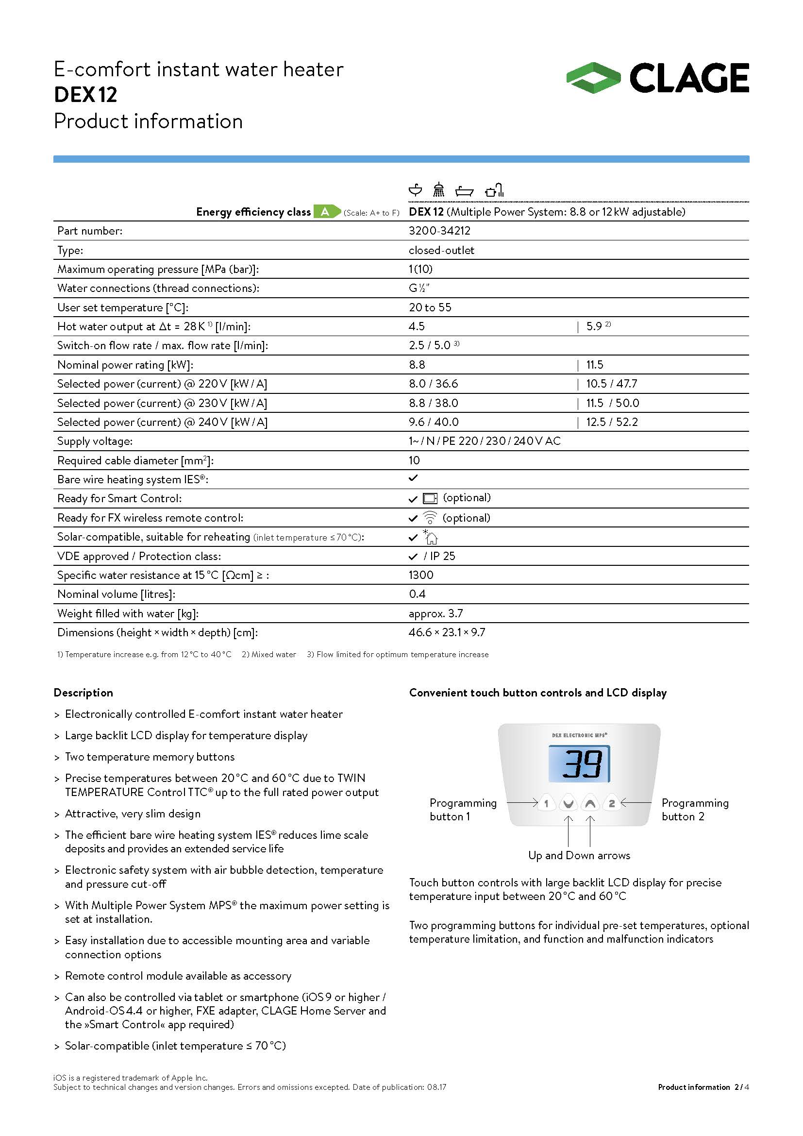

На бойлера пише. CLAGE. Цената му е като на стибела. Къпя се на 37° и на светло.

Да ве то може и на газена лампа да е на светло. Въпроса беше провокиращ. По важният отговор е какво може да ползваш в паралел на бойлера без да падне предпазител. Щото влизайки в баната ще се налага да изключваш всичко останоло, за да не стане хем на тъмно и със студена вода. Този бойлер изяжда 95% от лимита на мощност, при това предпазителя требе да е 63А, а такива вече слагат само при допълнителни условия. И пример, преди няколко години подмениха карантията в таблото на жил сграда и предпазителите от 63А станаха АП-50А.

С проточен бойлер съм на трифазно захранване. DEL18/21/24kW Stiebel Eltron. Партидата ми е с 63А предпазител. Сметките ми към енергото са абсолютно еднакви с комшиите. Разликата е в първоначалната инвестиция за партидата инсталацията и бойлера, но понеже е с електронно регулиране на температурата, спестихме от към Термо смесители, така че инвестициите са оправдани, като се има предвид, че топлата вода не свършва никога..

Проточните бойлери са врагове на ЕРП-тата та даже и на енергетиката. Много мощност за кратко време. Ако в една многофамилна жилищна сграда всички са на проточни бойлери, каква ли ще излезе мощността на трафа Ср - Н напрежение

Каква ли? По-добре не питай. Да кажеме имаме сграда с 15 апартамента, вечерно време всеки се прибира и започва да готви, да се мие, и т.н. домакински дейности. Всеки бойлер има да речеме 12 KW мощност, плюс още 3 KW за други неща. Това ще рече че трафа на блока трябва да предостави 225 KW пикова мощност. Е това незнам кое ЕРП, може да го предостави на една многофамилна сграда.

чет юни 21, 2018 5:03 pmbrano написа: Живея в блок. До таблото ми идва 10 квадрата, до бойлера 6 квадрата. Работи вече 4-5години.Тези 6 квадрата за скрита инсталация, мед ги дават да издържат 7.4 Киловата, десетте квадрата са за 11 Киловата - какъвто и запас да е заложен в тези сметки инсталацията ти е системно претоварвана, което означава, че рано или късно ще клекне - не си прави шеги!

Те и по спецификация си го дават за 10мм2, но е регулируем, между 8 и 12 kW, така че да мислят..
