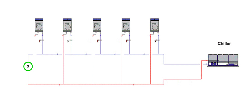

Имам една инсталация с термопомпа за няколко съда с водни ризи, през които тече охлаждаща течност (вода + гликол). Желая когато крановете за съдовете са отворени в режим на работа, течността да преминава през охлаждащите ризи, вместо да циркулира през основната магистрална тръба. Затова смятам след последния съд да сложа редуцир вентил, който да не пропуска течността да циркулира през основната тръба, а да се движи през ризите на съдовете. А в случай, че затворя крановете за всички съдове и съответно вече се повиши налягането и течността няма от къде да преминава, тогава самия редуцир вентил да се отваря и да пропуска циркулацията да минава през основната тръба.
На мястото на ? (питанката) редуцир вентил ли трябва да сложа или нещо друго...???

kozl - майстор
Не редуцир вентил, а предпазен трипътен клапан в подаващата тръба, който като се отвори при превишено налягане да свърже подаващата и връщащата тръба като байпас на тръбите към съдовете с водни ризи.
А защо трипътен? Не може ли двупътен? Третия изход/вход за какво/къде ще е?

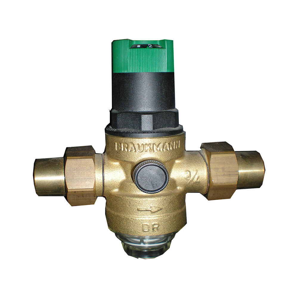

Такъв става ли? Регулатор за налягане 1″, 1.5-6bar, 40°C, D06F-1A Honeywell;
kozl - майстор
Не регулатор на налягане, то тва е редуцир вентил
а нещо такова Мембранни предпазни клапани от месинг Watts SVH / SVW (от 1,5 до 10 bar)
а може би такова :? ДИФЕРЕНЦИАЛЕН БАЙПАСЕН КЛАПАН
или :?
Antonii - майстор
kozl написа:
За този случай това е решението.

Как не съм се сетил... А търся някакви сложни истории. :-D :prayer:
