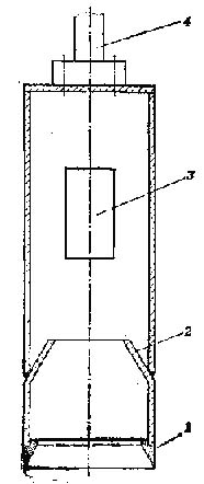

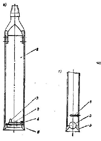

Сорри, не мога да кача книжката тук - ограничава на 256kB :(
leoncho - специалист
hygro написа:
Ееее,моди,правилата са затова-да бъдат нарушавани ....или променяни.Интересно от 7-8 м височина(дълбочина) дали ще дества.

Даже по добре ще действа. Като се засили от по високо ще се забива по лесно в тинята. Разбира се ако преди това не се удари в стените :-D
