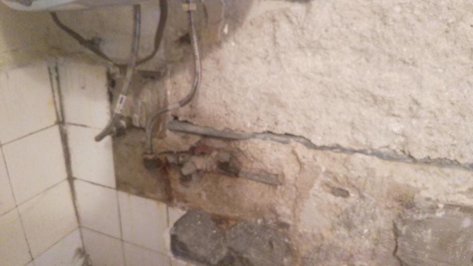

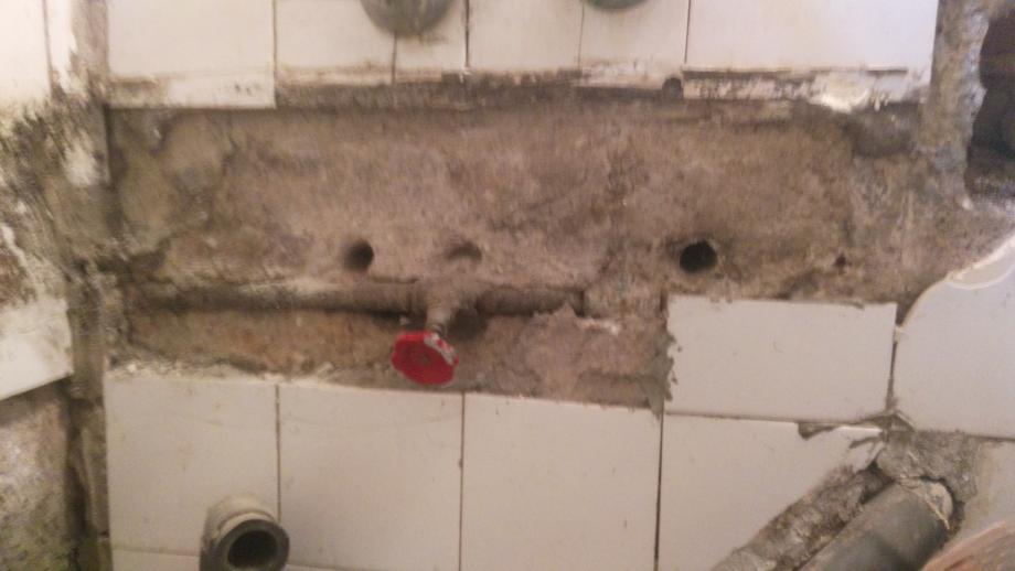

Колеги след тежката зимата има спукана тръба за топла вода в старата баня.
Тръбите са метални, слагани преди повече от 30 години.
Когато се прави новата къща се скъса една част от старата тръба и е подменена на 80% от водомера до лятната кухня.
Сега искам да сменя другите 2 метра отвън и входа към кухнята и банята.
В банята разбих плочките и открих тръбите. Идеята е обаче да не разбивам към кухнята където плочките са на 1 година.
Значи ще трябва да се направи връзка от старите метални към кухнята и оттам да се пуснах нови пропиленови към бойлера и душа.
Възможно ли е това да стане или трябва да се разбие всичко и да се подмени всичко.
След малко ще прикача снимков материал от мястото на събитията :-D
Идеята е да сложа 2 крана, единия за кухнята и другия за към бойлера и душа. Този в момента трябва да е за там и като го навия започва да шурти от него #-o

Тези кранове са отвратни, под червената врътка има гайка, която натяга салника, за да не шурти около щока. Ако стегнеш много гайката кранът се върти трудно и след едно-две отваряния пак теква, ако не е стегната гайката си тече около щока. Приготви си гаечно ключе и си го дръж под ръка, ако ще затваряш или отваряш крана лашваш гайката, а след като го затвориш/отвориш отново я притягаш до спиране на теча. Иначе преходи от стоманени към полипропиленови тръби има всякакви, да не говорим, че за мен е приемлив и външен монтаж.
