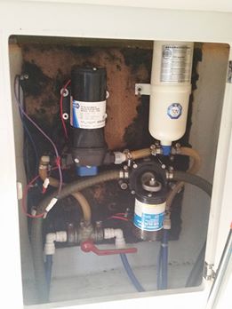

Имам проблеми с хидрофорната система на яхта. Тя е с три резервоара, бойлер, помпа Jabsco 25PSI и разширителен съд 2 литра.
Системата работеше до момента, когато на бойлера му изгоря нагревателя и го свалихме за ремонт. Завъртяхме трипътния кран за да изолираме единия резервоар, за да не се наводняваме през отворената от него към бойлера връзка.
Включихме хидрофора, тръгна, отказа да изключи и разширителния съд се пръсна. Вероятно чрез трипътния, който е с две положения сме затворили не само единия, а и останалите два резервоара.

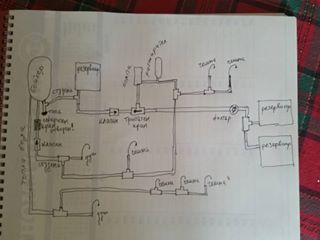

Бойлерът е с пет отвора. Два за топлене на вода от двигателя на лодката, които са дадени на късо с един маркуч. Един за изход на топла вода. Два отвора за вход на студена вода, като единият от тях вкарва студена вода под налягане от помпата на хидрофора, а другият трябва да вкарва вода от резервоара с атм. налягане през тройника на предпазния клапан.

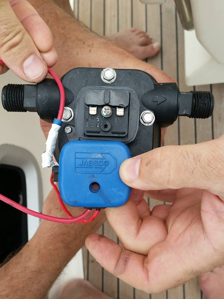

При пускане помпата отново не изключва. Цялата система е направена само от пластмасови маркучи. Отстранихме разни силно казано течове и накрая видяхме, че помпата е надула резервоара, от който влиза вода в бойлера, почти до пръсване. Вентилацията на резервоара влиза в него в най-долната му част и въздуха се събира без да може да го напусне в най – горната му част. Помпата използва резервоара като разширителен съд.

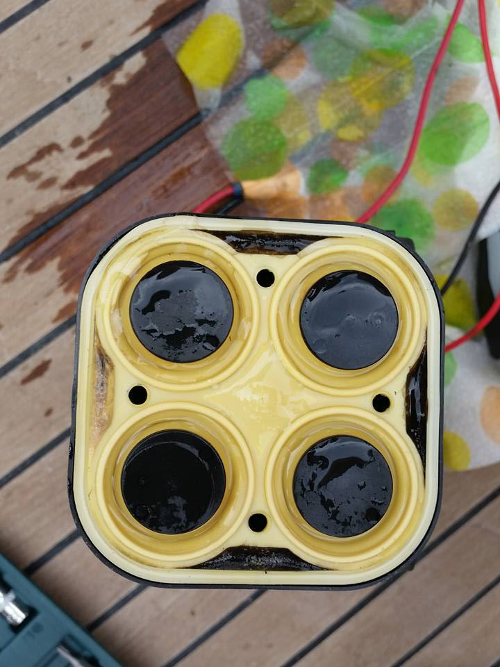

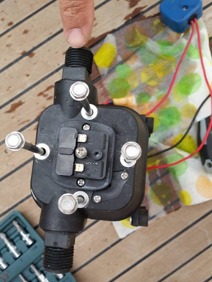

Накрая помпата протече и я свалихме. Оказа се, че диафрагмата и е смачкана и от там капе. Сега купих нова помпа, но мисля, че проблемът е в самата система.
Нямам идея какво трябва да се прави с разширителния съд, който има само една капачка отгоре. Настройки на включване и изключване не сме правили, а и не знаем как.
