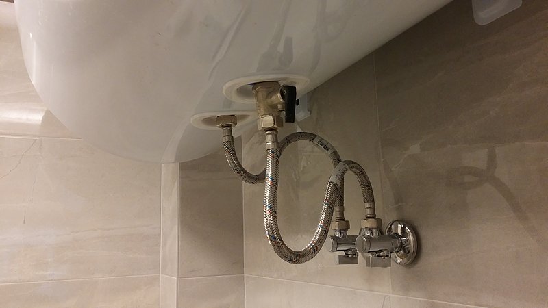

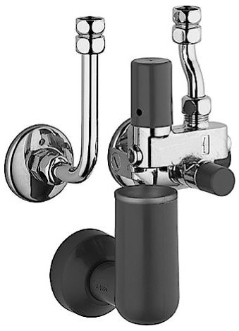

Здравейте, направо ме побъркват меките връзки, пуснати към едно Теси бойлерче - не само, че на външен вид ми бодат очите всеки път, но и съм си патил от меки връзки и имам голямото желание да ги разкарам и заменя с твърди. Само че не полипропилен, а метални. Цели се визуално да се постигне нещо като немските предпазни групи тип Stiebel Eltron или AEG, но реално без винтила, само тръбичките за водата. Постижим ли е подобен вариант и къде да го търся? Благодаря!

Тук би станало по лесно с PEX-AL-PEX тръба, с по едно адапторно коляно при бойлера и по един прав адаптор на кранчетата. Не виждам смисъл от кранчето на топлата вода, но щом го има, няма да го изхвърляш.
Такива тръбички като на проточните бойлери, които си дал на снимката, нямат намиране, поне аз не съм срещал по магазините, но и да намериш такива тръби, няма начин как да ги огънеш под твоите ъгли от крановете към бойлера.

Много, много благодаря! Кранчетата SCHELL ги бях гледал в Bauhaus, но нямаха от този тип тръби, само меки връзки с този накрайник като комплект към смесители...

В доста от по сериозните железарии предлагат и направата на такива връзки от неръждаемо гофре по размер на клиента. А тука във форума в темата за соларите доста е писано за тях и как се запресоват накрайниците.

Такава гофра могат да ти направят по размер и във фирми за битова газификация.
