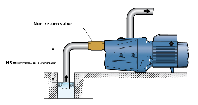

hishnik написа:Здравейте! Тази помпа ако вади вода от 15м. какъв ли дебит ще има?Никакъв. Тази помпа има максимална смукателна височина 8 м. Казано по друг начин, разстоянието от нивото водата до "входа" на помпата, може да е най-много 8 м. За да изкарате вода от 15 м. трябва или да "свалите" помпата надолу или да си купите потопяема помпа.
Правилния подход към избор на помпа не е "какъв дебит ще има", а "какъв дебит ми трябва". Примерно - имам кладенец с дълбочина ....м., водата е на .....м., трябва ми .... м3/ч, да се издигне на ....м и накрая да имам ....bar налягане. И търсите помпа която отговаря на тези изисквания и е по джоба ви.

Прав си! Аз наистина не зададох въпроса правилно. Герана е дълбок 15 м. а водата не се повдига повече от 3м. На старата помпа смукателя е около 4,5м и дебита на водата беше задоволителен. Не мога да кажа какъв модел е, но е много стара с постоя ни проблеми, на мотора пише 1,1kw. Купих руска потопяема помпа(вибрационна), продавача каза че вадела вода от 60м.и щяла да ми свърши чудесна работа като максималния дебит бил 900 литра за час. Пробвах да напълня един варел 200литра, отне ми близо час. Та ако монтирам Райдера с стария смукател 4,5м на 0,5м. от дъното на герана и ще останат 10 метра за маркуча. Помпата ще се спусне 10 метра в герана като под нея има платформа с две туби по 10литра въздух ако евентуално се напълни да не се удави. Ще може ли да качва вода поне 1000литра. на час? Вече не вярвам на описания и търговци та затова питам потребителите на помпата. Благодаря на vinkelmen за помощта.

Много добър въпрос " Ще може ли да качва вода поне 1000литра. на час?". Порових се двайсетина минути в мрежата и не открих работна крива за помпата. Явно тази информация е секретна ;).
Освен номиналните характеристики Q max и H max трябва да има графика (крива) или поне таблица, която да илюстрира при определен дебит, какво налягане дава помпата. Въз основа на тази информация (но не само) се прави подбора на помпата. Определя се "работна точка", примерно настоящия случай - Q=1000 l/h (17 l/min) и H=10 m. Желателно е работната точка да се намира в средата на кривата, което гарантира, че помпата няма да влезе в кавитация и има "аванс" при промяна на Q/H.
Ето как изглежда:
Та, ако приложим на практика казаното до сега, от този пример, подходящата помпа би била модел CP100. При дебит 1200-2400 л/ч, ще даде напор от 14-11 м.
