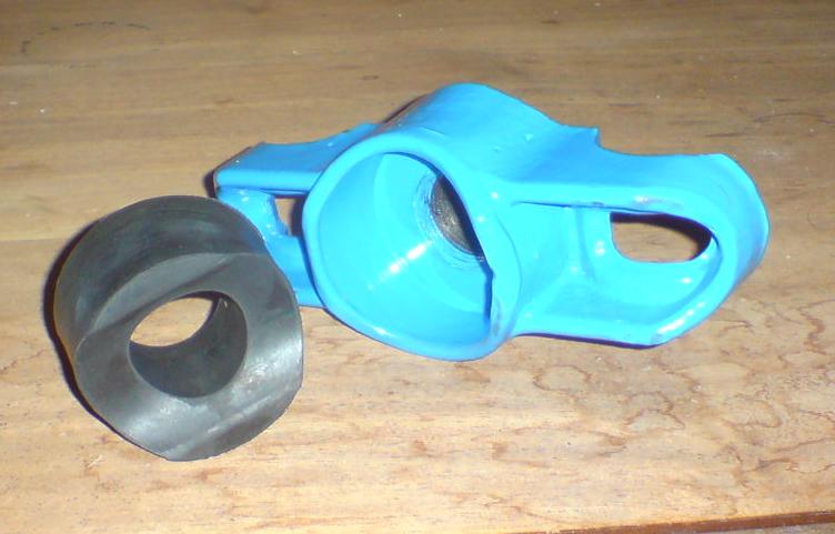

Ситуацията е такава, през подземният ми гараж минава ( след общия водомер ) поцинкована тръба 3" която захранва съседният блок, от нея съм решил да си направя разклонение за чешма. Купил съм си водовземна скоба за такава тръба, но имам няколко неяснотий.
1. Като я слагам тази скоба, трябва ли там където ше се опира гуменото уплътнение да почиста със финна шкурка
или с някакъв химикал.
2.След скобата ще слагам: редуциращ нипел 1 1/4 към 3/4, коляно и кран, след крана ще продължа с ППР ,та ме интересува кои фитинги са най-издръжливи ( поцинковани, никелирани или месингови) и ще имам най-малко проблеми.
3.Какъв кран да сложа? , аз съм се спрял на шибърен, защото може да се отваря и ремонтира.
Моля, някой по запознат с материята да ме напъти.

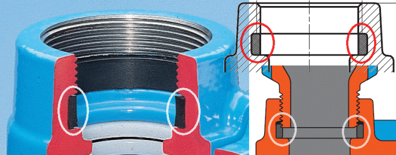

P.S.#1 Дай някакво Инфо за тази водовземна скоба ?
P.S.#2 Aко в скобата има такъв вграден О-пръстен, мисля че не е препоръчително ползване на "поцинковани фитинги"
ZZR
Мен най-много ме притеснява да не прокапе или протече след време, че трябва да се спира водата на целият блок, и да се източва. А иначе няма 'О' пръстен.

Ми изглежда като Такава :)
ZZR написа:
Ами тогава имаш основание да търсиш най-добре направена (най-скъпа, най-сложна) ! Виждам , че "Местоположение: София" , значи имаш по-лесен достъп и по-голям избор от търговци.
