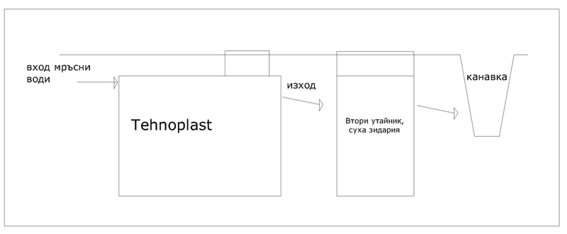

Hydro, a възможно ли е ако използвам съоражението на Технопласт , след него водите да не се пускат в дренажната система а директно в , примерно канавка ? И трябва ли да има задължителни шахта след него ? Благодаря

nikolaiiand - напреднал
Hydro, благодаря за отговора , ето тук се опитах да скицирам варианта който обмислям , дай мнение моля те , Благодаря
hygro - майстор
Не разбирам за какво трябва да служи вторият утайник със сухата зидария. Ако трябва да замести попивната възглавница, не е особено удачно решение, тъй като не е кой знае колко по-евтин, изгражда се по-трудно и е по-неефективен.
Каква е причината да не искаш да използваш попивна възглавница?

Имам много високи подпочвени води и терена е раван .Не че неискам възглавница , просто не съм запознат с технологията. Има ли някъде обяснено за какво става на въпрос и какво представлява попивната възглавница , водата с помпа ли се каява до нея ? Благодаря

ами при продължителен дъжд, става локва която попива много бавно , а след това на места даже си извира вода от почвата.А според тебе при моята схема ще има ли неприятна миризма ? след като водите минат през вторият утайник , Благодаря
Вторият утайник изобщо не би помогнал. Миризмата на изсветлените води може да се премахне с аерация, но това значи и друго пречиствателно съоръжение...
