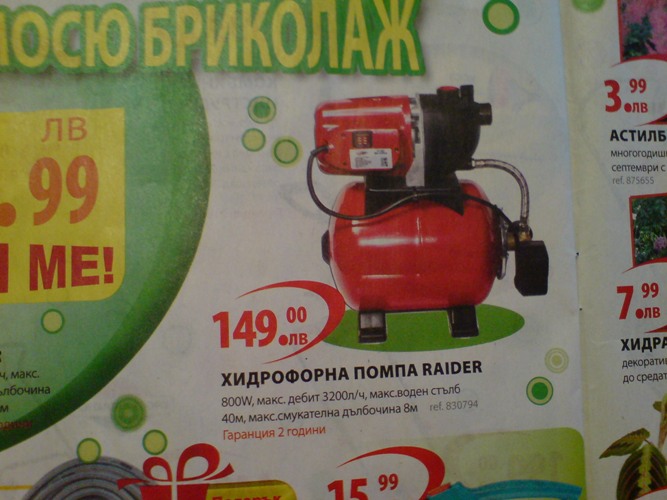

Попадайки на тази помпа,дали тя ще свърши работа в моя случай?Или ще е слаба... :?
LazarGanev - "Велик майстор"
Според мен дай още 100лв и си вземи нещо изпитано, за да нямаш ядове. Това е нещо, което ползваш постоянно и постоянно ще се псуваш. Педроло, Вило, Грундфос - това са здрави марки
sian - специалист
sasho 28 написа:
Помпата от снимката не е лоша, а на опаковката е и отговора на въпроса ти 8 метра-смукателна дълбочина. Тя е същата и на помпа за 500 лв. Единствено ако има изнесен ежектор може да вади от по дълбоко.(това е устройство което се слага на мястото на смукатела и се пуска 2-ра тръба успоредно на стандартната смукателна.Но за сметка на увеличената смук. дълбочина намалява дебита на помпата.Такова устройство може да се сложи на всяка центробежна или хидр. помпа.
sasho 28 написа:
Денивелацията е 5 метра.
Помпата вади от 8м, така че ежектор не е нужен. Ще си работи, хоризонталния участък не е от съществено значение, както беше казано. Ако характеристиките отговарят разбира се, защото при такива производители нищо не е сигурно.
