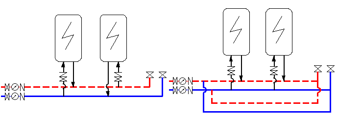

нали са спрени бойлерите, иначе има разлика в налягането на студена и топла в полза на студената...догадки

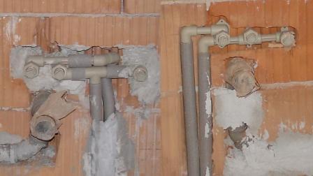

Има ли вероятност, под кухненски мивка да са така тръбите и при свързването на смесителна батерия, перална/миална машина нещо да са се оплели нещата ... преди време, точно от по пода и та на стената ги бяха разменили където както се случи и ги гоних като като малоумен, да ги оправят и после преди да замажат пак да ги гледам ... накрая ми писна, взех си го под мишница и напуснах... много бързо ми писна :)
Добавено:
Примерни първоначални схеми, предполагам че и без да ги нарисувам си е били ясно. Предложение, погледни проекта, може да изкочи някакво предположение къде се е объркало.
Примерни схеми
Грозна картинка !
Последна промяна от Каналски на ср май 27, 2009 10:03 am, променено общо 1 път.

Здртасти, първо благодаря за отговорите, радвам се че сте мислили, защото аз се побърках от мислене.
Та днеска монтирах възвратни клапи при водомерите - разбира се просто превантивно, не съм очаквал нещо да се подобри, направих го все пак да престанат водомерите да се влияят от съседа.
Иначе резултат нямаше от друг характер.
КОлкото до бойлерите, те са два, но и двата са с кранове и пробите са правени при съвсем спрени кранове.
Последния пост не съм го разбрал, дори и да са объркани топла и стиудена някъде, това не означава че ще се мешат.
Дори смесителите на мивките спряхме от меките връзки, ей така за пробата - пак без резултат.
не ми се вярва да има някакъв друг вариант.
Единственото което разбирам от снимката е евентуално разминаване топла студена, но това майсторите понякога го правят съзнателно защото разчитат че ще е скрит монтаж и няма да му направи на никой впечатление, но от такава размяна не може да стане мешане на водата , нали?
