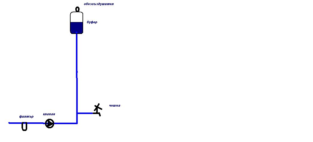

Може ли да се избегне постоянната работа на помпата ако се използва резервоар под налягане?
ivanovbg - майстор
Преди много години когато купих къщата на Брезник имахме същия проблем. Водата идвашесамо вечер за няколко часа. Какго реших: Купих един емайлиран буферен съд за парно 400литра, филтър за вода, възвратен клапан и автоматичен обезвъздушител. Схемата на свързване е много просто. от водопровода след водомера свързах филтъра след него възвратния клапан, след него буфера на третия етаж като на извода отгоре свързах автоматичния обезвъздушител. Понеже се получи денивелация от 9м не се наложи да слагам помпа. Бойлер, пералня и миялна си работеха на първия етаж.
Как работи: Като има вода буфера се пълни автоматично като изпуска въздуха през клапана. Когато нямаше вода си точех от буфера като системата си засмукваше въздух през автоматичния клапан. Като дойде пак водата системата автоматично се дозарежда. Няма нужда от кранове които да ръчкаш. При теб ще трябва да се добави и хидрофорна помпа при чешматазащото е на същия етаж..
Когато ни направиха язовира и проблема с водата се реши към буфера монтирах два турски панела на самотек и лятно време си имам топла вода без пари.
