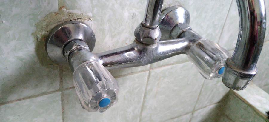

Нищо не се вижда от снимката. Има бронзови “втулки” които се развъртат с шестограм от към гайките за завиване на батерията. Там контактуват гумичките и ако “втулката” (незнам как се нарича точно) е с прецакано чело, пак ке капе. Това ще ти е по евтиният вариант за ремонт. Дали ще станат керамини, най-вероятно да.
- Мнения: 16263
чет авг 25, 2022 1:50 pmfashion_m написа: Здравейте, имам такава стара соц батерия и капе, смених гумичките на кранчетата и пак капе, ако сложа от тези керамичните кранчета, които се въртят с ограничен ход, дали ще спре да капе? И такива керамични кранчета пасват ли на такава батерия?Водата си е направила пътечка и самата батерия трябва да се райберова. Ако не са твърде дълбоко пораженията. За патрончетата - свали ги и с тях в железарията, за да ти дадат подходящи. Аз съм в малък град и наблизо имам свястна железария... свалям батерията, изкисвам в оцет и я нося, там ми я райбероват и ми дават подходящите патрончета...
Благодаря.
Успех!
nikolson
- Мнения: 6600
Трябва да смениш леглото и затварящия механизъм.
