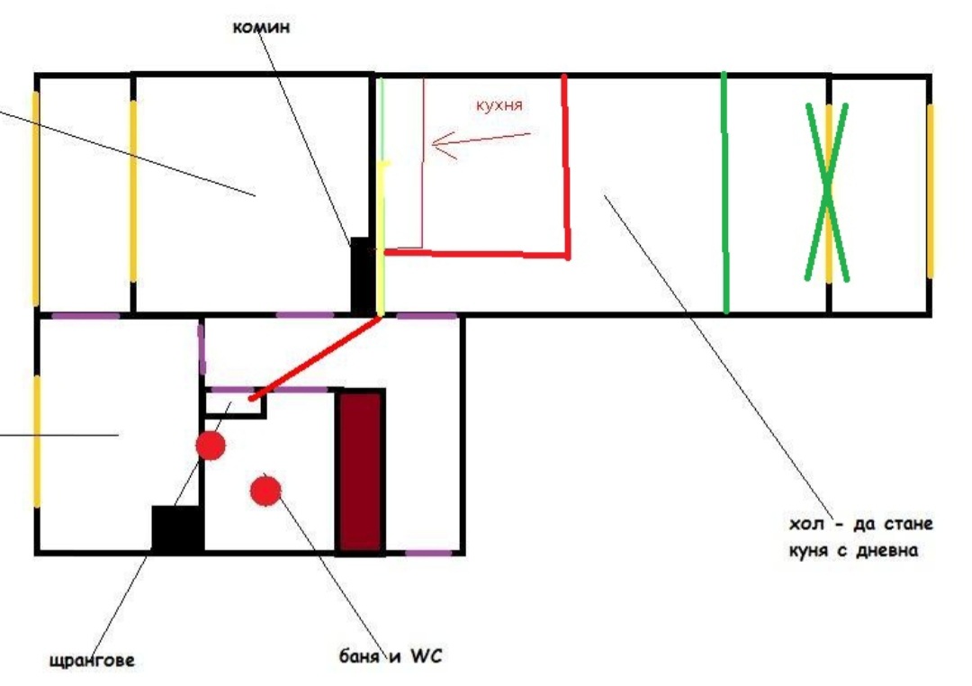

Абе, честно казано такива изпълнения са пълна простотия.С такива тръби за канала с минимален наклон и голяма дължина винаги ще има проблеми.Желанието за увеличението на използваната площ не може да се компенсира с безмислени преустройства, против всички наредби и закони.Дано не те атакуват съседите, защото може да му се напълни гардероба с обратна вода.

А защо тръбата трябва да е ф50 аз мисля да сложа ф40 и наклона да го направя макс 1,5см
- Мнения: 6
Ф40 с 1см на 1 метър

И аз ще правя същото упражнение - кухнята в хола. Около 5-6 метра е разстоянието и канала вече съм го изкопал. Ще видя дали ще трябва да вдигам ниво, но май ще трябва . Въпросаа ми е - какви тръби , ф50 към днешна дата препоръчвате, че има доста - български, турски, сръбски, чешки, полски, италиански.

Добър вечер , изчетох цялата тема , но не видях снимки как се случва всичко и отговори от хора който са направили преместването , предстои ми и на мен да местя кухнята в хола за да направя кухнята за детска стая ..За мен е най удачен тоя вариант ..И добра ли е идеята за 1см на 1 метър тръба ф40 ?
