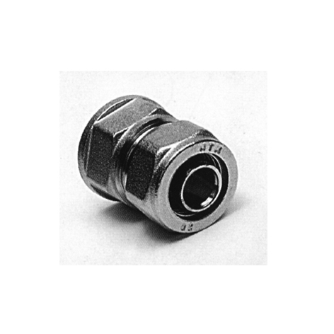

15мм по шублер, външен диаметър. Вече на две места ме гледат като хванат от гората... Накрая, ако не намеря, ще му набия един маркуч с малко силикон и две скоби...

Пробвай такъв конектор:
конектор 16_3-8.jpeg (55.65 KиБ) Видяна 3058 пъти
Той е за външен Ф16 - пробата ще покаже може ли за Ф15 и дали вътрешния диаметър ще стане и ще се уплътни.

Иска ровене а това че те гледат умно си е друг въпрос. Да доста проточни бойлерчета едно време връзката на батерията беше точно така изпълнена.

Благодаря на всички и най-вече на lov. Бойлера работи, малко бръмчи, но мисля, че е нормално. Фитинга, който купих, беше с медна деформируема втулка, малко не щеше да влиза, та го набих с чукане. Няма течове, няма нищо. Кабела го пуснах малко криво, но ми даваха зор, та по-натам ще го правя красиво, сега е само функционално.
