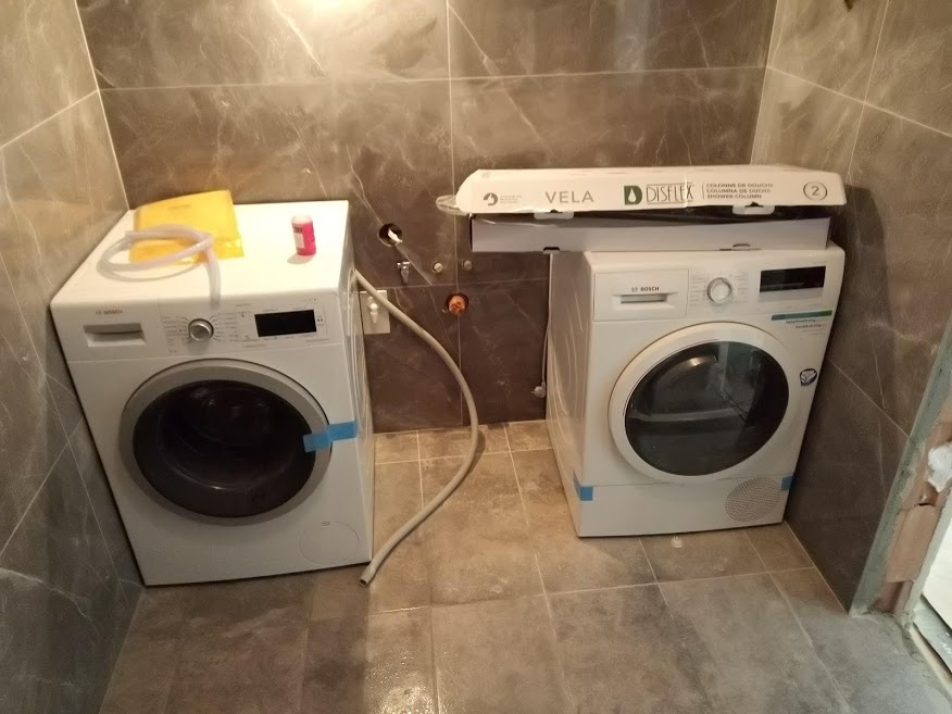

пон дек 16, 2019 7:10 pmiliya_i написа:
Маркучът на пералнята трябва да се повдигне на 50-60 (виж инструкцията) до към 80 см от пода. В противен случай пералнята не може да се напълни с вода. При нисък маркуч водата изтича направо в канала, а при прекалено висок помпата се затруднява.
..и ако дължината на маркуча на пералнята позволява , тя се подвързва към сифона на мивката, а не към тръбата.
vitorio83 - специалист
пон дек 16, 2019 7:15 pmmiliad написа:
Да и ти бълбука така хубаво в сифона
jekasus - майстор
vitorio83 написа:
Ако е бутилков сифон, при тръбен рядкост.
То си има евтини отделни сифони за перални/съдомиални, но не навсякъде.
При нас няма - почти 7лв цена, доставка 4.5, малко е тъпо...
https://bauhaus.bg/vgraden-sifon-za-per ... yal/p/2984
