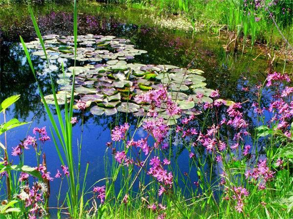

Може би имаш предвид изкуствени водоеми, които представляват, най-грубо казано, изкоп застлан с фолио, като се търси обикновено прилика с естествените водоеми. Могат да бъдат най-различни по обем -от малко декоративно езерце, до големи площи за плуване, колкото по-малко толкова по-трудно се поддържа бистро. Виж няколко примера. Ако говориш за това съм изчела много информация по въпроса. В нас се продава такова фолио за застилане, лепи се с лепило, но обикновено е с малки размери и трябва много да се лепи, ако човек иска нещо по-голямо. Сега може да се поръчат и от ЕС. Могат да ти го залепят по мярката на твоя изкоп. Окол 5-6 евро е кв.м. Ако се интересуваш аз участвам в един форум за това как сам да си направиш такова езеро, много е подходящо за принципа "Направи сам" Има отговори буквално на всякакви въпроси.
малко декоративно
Това е среден вариант заместител на дворния басейн
много често там се отглеждат декоративни риби

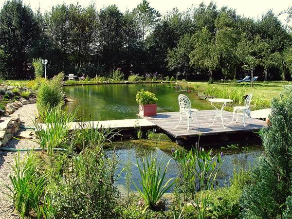

Ако е достатъчно голямо езерото и е засадено с подходящите растения, се поддържа само, без химикали, така наречения биотоп. Ако искаш да не се натъкваш на животни, просто не ги пускаш да живеят там, те не се явяват сами, а изкуствено се заселват. Ако искаш да не се натъкваш и на растения си правиш две езерца свързани с преливник и с помпа, като в голямото плуваш, а в малкото са растенията, които пречистват водата, те между другото са и много декоративни и в зависимост от това къде е разположено езерцето, може да служат и като ограда. Ако искаш съвсем малко езерце трябва периодически да чистиш тинята или да сложиш помпа, която да върти водата през прост филтър, който можеш да направиш лесно сам (механичен). Хубаво е водата да се връща през някой по-висок камък, т.е. нещо като водопад, много е полезно за езерцето. А ако имаш някой лев, може да си купиш комплект, например най-малкото 8 кв.м. ( правоъгълно или г-образно) заедно с фолиото и растенията без транспорта от Германия(тираджии се намират) струва 252 евро.Примерно такова, като на последната снимкав предишния ми пост. Средно голямо от 2 езера общо около 70 кв.м. 2750 евро. като разположението на езерата ноже да е различно.
Малкото е филтъра, има естествено различни варианти, това е 2750 евро, заедно с фолиото, растенията, помпата, преливника, и всички други джаджи. Тук има и водопадче. В цената за съжаление не влизат мостчето и платформата с масата и столовете, ама това ста

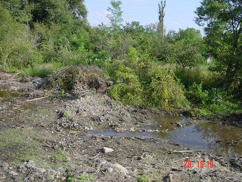

така изглежда парцелът в момента
