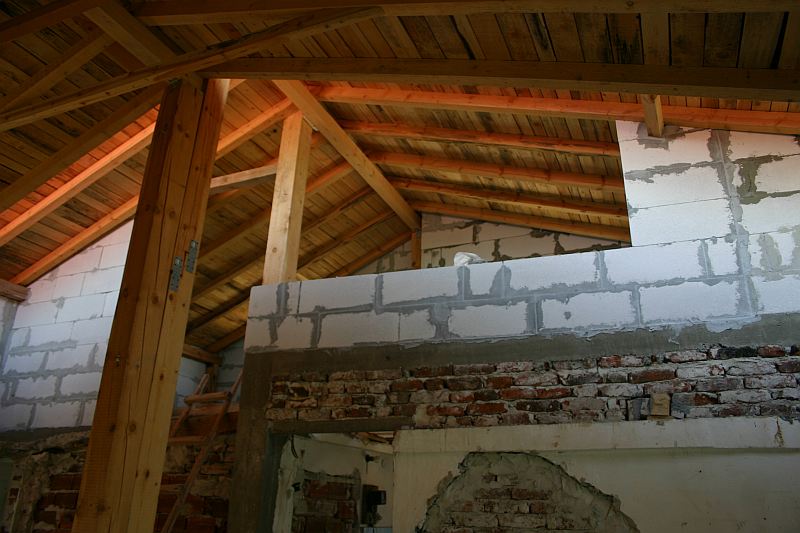

manobg - специалист
Ами долу на снимката е моя покрив и да ти кажа мисля да слагам каменна вата между гредите и отдолу да затварям с плоскости за стени защото лятото като се качвах на второто ниво такава жега ме блъскаше в клавата, че просто няма друг начин.
Може да затвориш и с гипсокартон но не го препоръчвам защото предполагам ще се пука на фугите понеже дървото е еластично. Може и да има вариант но аз съм се спрял на плоскостите за стени защото ги има от 7 до 20лв квадрата и си ги слагаш сам. Излиза по-евтино от гипсокартона.
Няма да се обидя и на други мнения по въпроса.
