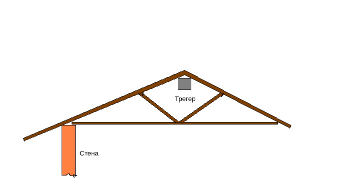

torbalan - Дървен философ
вт сеп 12, 2023 8:52 amIvoMarinov75 написа:
Здравей! Аз навеса си го направих с 14Х14. Защото според мне 10Х10 са много тънки и ще се огънат. За покрив сложих термопанели 4 см. Успех.
Аз моя го направих с 6х8 и няма драми. Но не са само прави греди, а са ферми.
Десетина години вече няма драми.
През 60 см. са наредени такива рамки, върху които са наковани летвичките за циглите на покрива.
