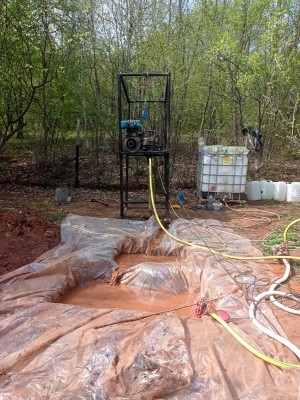

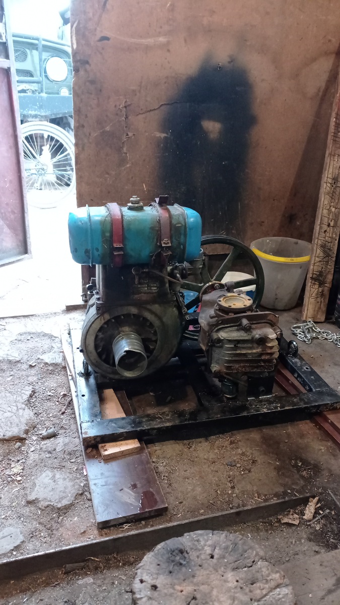

За целта съм спретнал една самоделна установка с електродвигател взаимствана от руснаците за водно

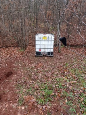

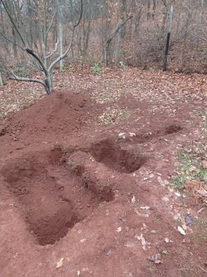

сондиране. Вчера изкопах ямите за водата. Качих един бидон 1000 литра, защото ще ми е нужна вода
за сондирането и качвам с джипа вода в туби от минерална вода докато го напълня. Купих си моторна коса китайка,
изкара сезона(3 косения само) и моторен свредел за дръвчета и помощ за копането. Общо взето се налага засега

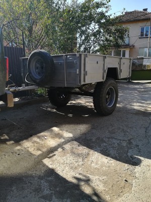

да действам с бюджетни решения. За прекарване на материали засега разчитам на верния Уаз.
Chichati - напреднал
И товарната машина

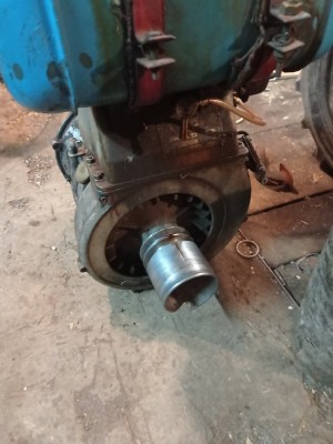

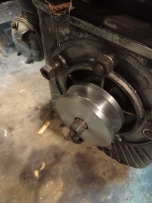

Да споделя опита със самоделната сонда. Засега не особено успешен.
В първоначалния вариант за около 4 часа пробих 5 метра, след което достигнах
по - твърд слой и двигателя при натиск спираше. Извода 1.1кв монофазен е пре-

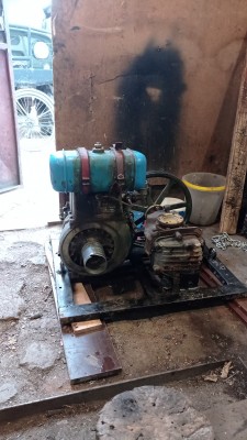

калено слаб за целта. Във версия 2 на установката сложих бензинов двигател
Акме 9кс, направих си на струга ремъчна шайба за коляновия вал и съединител
както е на мотофрезите с опъване на ремъка. Така с по - високата мощност и
също така, и тегло за по добър натиск пробих още метър, и просто спря да про-
бива, и само да си върти на едно място при видимо натоварване на двигателя.

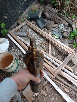

На моменти като захапе и ремъка буксуваше. Като извадих тръбите и сондажната
глава за 6 метра режещите ръбове от въглеродна стомана бяха заоблени до неу-
знаваемост, ясно защо не пробива вече.
За версия 3 на машината е замислено следното:
1. Модифициране на главата с остриета от волфрамов карбид както са фабричните.
2. Преминаване от ремък 17мм към 22мм за по добро предаване на мощността.
3. Стойки за добавяне на допълнителни тежести за по добър натиск ако се налага.

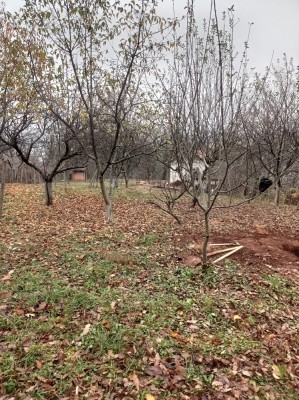

На колко очакваш да е водата? Наоколо няма ли комшии със сонди?
При тебе изглежда равно на снимките. При мене, комшиите дупчиха, и двамата изкараха вода след 20-я метър, но те са на баира отгоре и наоколо имат скат 15-20м.
Снимката лъже, има голяма денивелация. И аз съм също на доста високо и под мен има скатове по десетина метра.
Комшии няма много около мен, но когато минавам покрай други вили виждам кладенци в дворовете. Под пътя има скат десетина метра и там има каптаж на от чешма от склона, така че има някаква надежда за успех. А не знам всъщност на колко метра ще излезе(ако въобще излезе), имам направени 20 метра щанги, стига да може да се пробива бих направил и още ако е нужно.

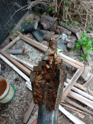

Времето се позатопля, а аз продължавам да водя неравна борба със сондирането. :lol:

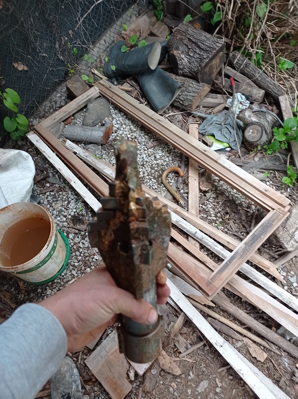

След като направих някой подобрения по сондажната установка, направих и ново триперково
сондажно длето със диаметър 100мм, и остриета от волфрамов карбид(на снимките се вижда състоянието
му след прокопани 14 метра от него). Така сравнително лесно достигнах 20 метра дълбочина.
Следващия ми опит ще е да разширя сондажа на 200мм със старата глава, само трябва да и напоя
и на нея правилните пластини. Общо взето има някакъв напредък.
Ето и кратко видео на работа на установката: https://www.youtube.com/shorts/e7s3OFJSaGk
