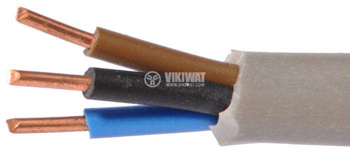

Как да направя окабеляването на градинските лампи? Задачата е следната:
Искам да закопая кабел под земята (предполагам гофриран канал), който последователно да изкарвам на повърхноста за лампени стълбчета.
Моля подскажете видове решения.
Колко сантиметра под земята (пръст)?
Кой точно да е кабел ще е удачен за целта и как да го изкарам над земята?
Много ме трвожи нещо да не се пре ака когато вали дъжд.
Благодаря предварително за помощта.

Не съм правил такива неща, но аз бих използвал СВТ 3х поставено в тръба, за да не го изяде някоя къртица :)

Дали СВТ не съм в час (може би нещо гъвкаво), но за 3х е практически задължително по Норматив и за собствена сигурност. Особено ако стълбчетата и осветителите имат достъпни метални части.
Тръбите на подходящи парчета закопаваш, прокарваш със запас през фундамента или каквото там възможно по-високо в стълба или до осветителя. За средните точки по-две във стълб. Изтегляш подходящи парчета кабел и съединяваш на клемата на осветителя (ако позволява) или на външна такава със "спусък" до осветителя. Защитните РЕ проводници свързваш към стълба, ако има болт или заземителната клема на осветителя. По науките РЕ не трябва да се прекъсва, но е доста по-трудно (не невъзможно) за изпълнение - всички точки трябва да се обходят с едно парче кабел и да се ползват подходящи клеми за отклонение на РЕ към отделните точки, без прекъсване на основния проводник.

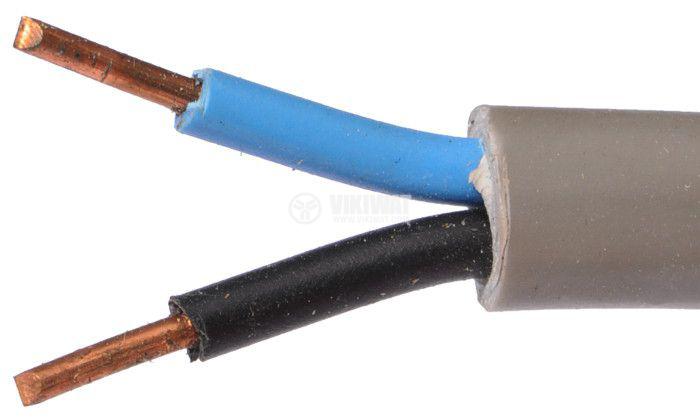

Ако нямаш заземителни клеми и болтове по стълба и осветителя, РЕ отпада и отиваш на 2х кабел.

Решаваш дали ще са на кръгове,1,2 или3, решаваш включването(ръчно,авт.тъмно/светло с реле или почасово с чесовник) различните кръгове може да се вкл. от различен ключ. Разводките правиш в самите тела. Ако телата са пластмасови може да използваш този кабел без гофра, но за твое успокоение можеш да го сложиш в такава. Дълвочина до 30 см,покриваш го със счупини керемиди (ако имаш турски още по-добре) и заравяш. Комутиращи елементи може и да не слагаш ако използваш енергоспестяващи лампи. Ключовете и релетата на тъмно/светло работят на 10 амп.ток. Предпазител както казаха по-горе задължително за цялата верига.
