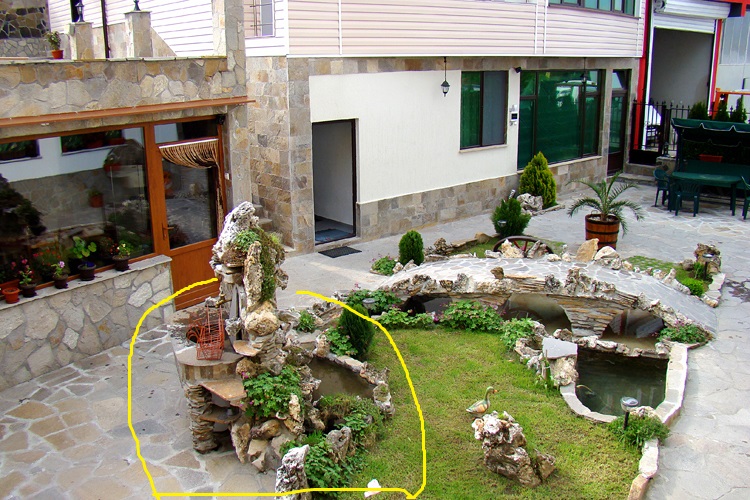

На двора имаме една тръба с кранче-сиреч чешма,но водата тече в корито, а в краката на миещия....На едно място видяхме една чешма на гърба на която има езеро.Някой правил ли е такова нещо?
Ние направихме вече основата на чешмата, смятаме първо нея да изградим, после откъм гърбът ще наредим камъни и ще изглежда като скала или по-скоро хълм от който ще тръгва малко водопадче и ще се влива в езерце.Вече имам фонтан на соларен панел за езерцето и ...остава да се изгради.
Та питането ми е, някой правил ли е подобно нещо?Как да направя езерото-изкоп, отдолу черга, после найлон.... даааа, от къде да намеря найлона и какъв трябва да бъде?
Освен това мисля понеже полянката ни не е идеално равна и чешмата се явява в ниската част, а езерцето ще е малко по на високо, мисля, че няма да е проблем за чешмата в смисъл няма да улегне и от тежестта на камъните и езерото да полегне към него.
Другото ми питане е като изкопая дупката мога ли да оставя по брега и' почвата и да я прехвърля с найлона,а с камъните после да го затисна.
Трябва ли да се бетонира езерото?
Няма да има растения и риба, само вода, фонтан и водопад.Колко да бъде дълбоко,а и като обем ако има значение за това как да се поддържа по-лесно.С какво се поддържа водата приемливо чиста?

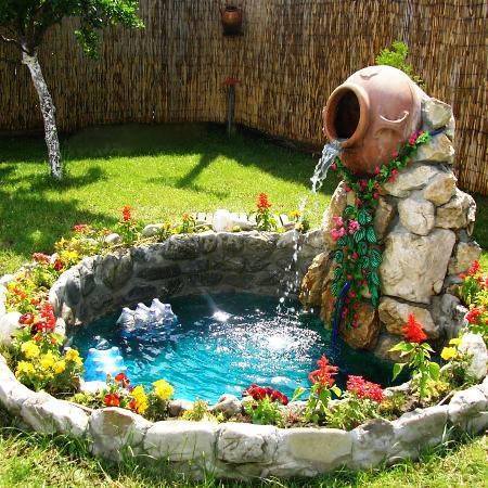

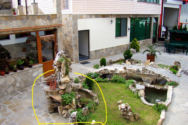

Идеята е от едната страна да е чешма(за миене на зеленчуци),а от другата езерце като това от другата снимка обградено с цветарник и от скаличката на (задната страна на мивката) да излиза поточе.
акотрябва още ще обясня.

alex63 написа:
...Няма да има растения и риба, само вода, фонтан и водопад...
Плюс зеленясала вода, водорасли, жаби, оси, листа и трева по дъното и плуващи отгоре ....
Поддръжката на такова нещо си е приключение.
alex63 - специалист
hidrazin написа:
alex63 написа:
А, ако се източва всяка вечер?
...или поне веднъж в седмицата?....
alex63 написа:
Ами просто идва един момент когато ти омръзва и или спираш да го източваш или спираш да го пълниш.
Ако спреш да го пълниш това ще го свърши някой проливен дъжд.
Общо взето си иска редовна поддръжка и чистене.
Монтира се филтрация на водата за да обира боклуците.
Против зеленясването помагат препаратите и таблетките за басейни.
Абе с една дума се интересувай как се поддържат басейни.
