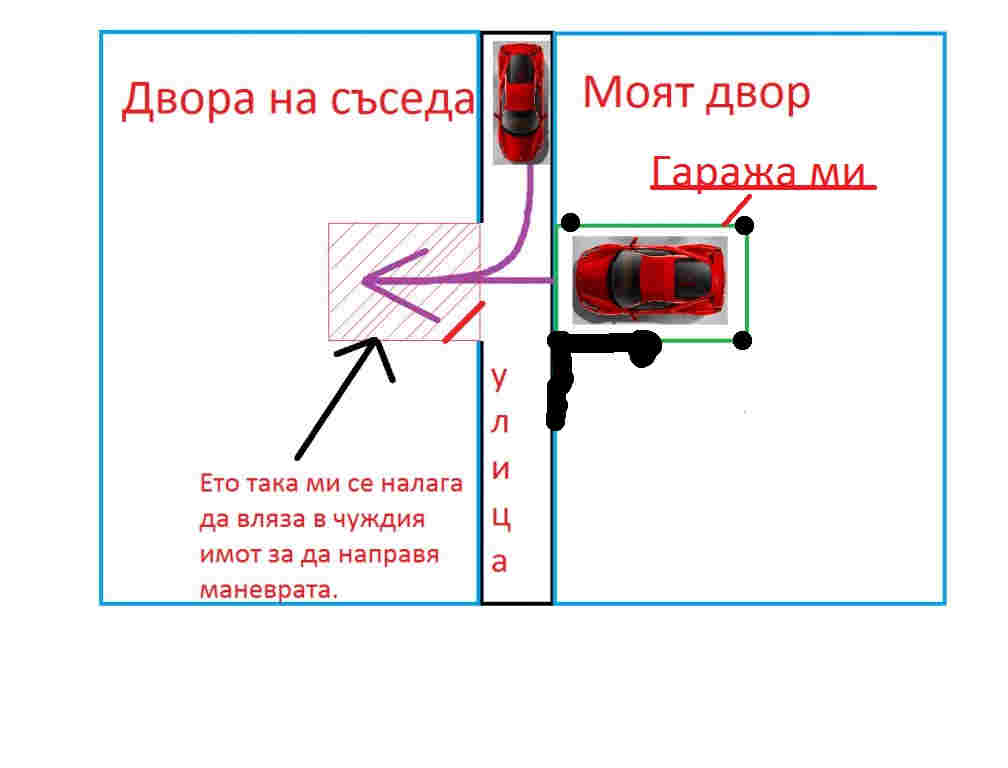

Здравейте колеги. От известно време нямам възможност да използвам досегашният си гараж и се преместих колата, в гараж, който не е ползван никога. Проблема при него е, че е "затапен" отсреща с друг имот, като нямам място за маневра , и на практика не мога да си вкарам и изкарам колата без да вляза в имота на съседа. Това е станало понеже след като е бил построен, е станал непотребен и занемарен и явно тогава никой не е мислил, че ще с ползва и именно заради това е допуснато да се случи това. Тук начертах нещо да ви покажа за како иде реч нагледно.
Лошото е, че съседа видя, че съм на зор и нямам друг избор и започна системно да ме изнудва да му правя услуги от всякакво естество. Въпрос на време е и да започне да ми иска пари. Така, че в най скоро време планирам да променя статуквото и да намеря начин да си прибирам колата без да влизам в неговият имот.
Хрумна ми нещо, и вероятно може да звучи смешно, но ще го споделя.
Дали ще стане ако се направи платформа, която се върху релси или върху нещо друго с минимално съпротивление, на тази платформа отгоре ще има монтирана върху лагер друга въртяща се платформа, на която ще е самата кола. И така ще избутвам платформата напред до улицата от където ще обръщам горната платформа на 90 градуса по посока на движението на уличката. Прибирането ще е по същият начин. Качвам колата върху платформата, обръщам я на 90 градуса и издърпвам количката в гаража. Надявам се на може да си го представите.

Възниква въпрос. Защо можеш да завиеш към имота на съседа, а не можеш към своя. По-широка врата/проход? Колко е тясна "улицата", колко е широк твоят гараж, ще се връщаш ли в стария си?
Svetoslavoff1 - майстор
И нещо масивна ограда ли имаш, че не искаш да я бутнеш, що ли?
Голяма денивелация ли?
Скицата не улеснява, а само поражда въпроси...
torbalan - Дървен философ
Ако е взможно да се махне колоната в ъгъла на гаража и да се направи нова по средата на стената.
Боядисаното в черно да стане гаражна врата и порта, така че като се отворят двете - левия ъгъл на гаража остава празен.
Ще може да се излезе напред с една маневра без да се влиза в съседския имот.
Въпроса е дали може да се реализира.

nikolson Аз имам масивна бетонна ограда. Вратата ми е широка малко повече от два метра и няма как да завия под такъв ъгъл в тясната улица за да вкарам колата в гаража. Мога да завия към имота на съседа защото няма нито ограда нито постройки, нито вратник. Казано просто е неоградено запустяло дворно място."Улицата" е широка 3 метра.
Svetoslavoff1 Денвилация няма. За жалост няма начин да разширя моя вратник, който е 2 метра, за да мога да захождам с подхододящият ъгъл, понеже трябва да събарям цяла друга постройка за да го направя.
torbalan Това е най оптималният и разумен вариант, който и аз се сетих и разни майстори ми предлагаха, но за жалост е нереализуемо, понеже точно там има постройка.
Фърбата Точно такава ми е идеята :o :o , естествено в по-малки мащаби и не с автоматика. Просто един лагер и една платформа отгоре.

A.Asenov написа:
torbalan Това е най оптималният и разумен вариант, който и аз се сетих и разни майстори ми предлагаха, но за жалост е нереализуемо, понеже точно там има постройка...
От горната (на скицата) страна аналогично?

Не случайно "улица е в кавички" ПО-скоро е нещо като ниша между къщите за преминаване от едната главна улица на другата, Дълга е 60 метра.
Направена е през 80-те години, когато общината отнема тези метри от дворовете на хората. Дори не знам как се води официално по документи. Вероятно е тротоар или пешеходна алея. Нямам представа.
Но е направена дълго след като гаражът и къщите са построени.

Там има стълб :shock: :shock: .
