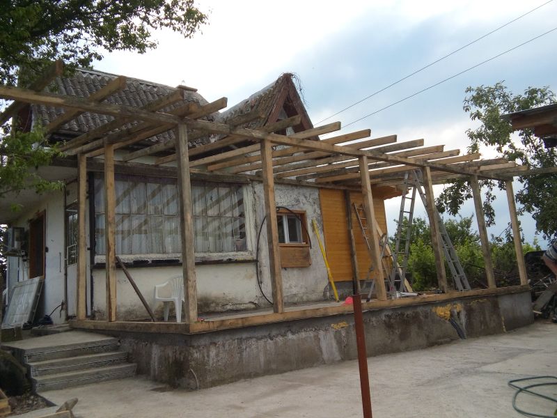

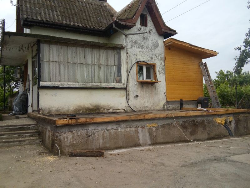

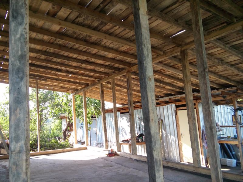

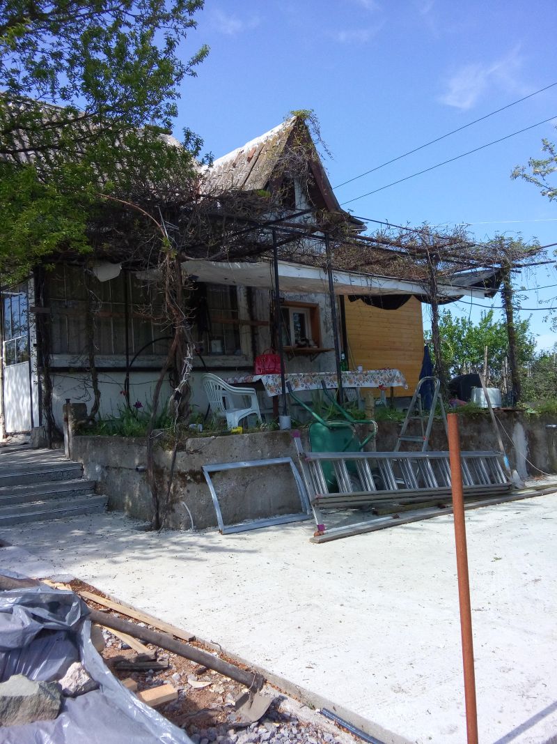

Ето първите резултати от трите дни "почивка".

Тежка работа ще кипи под навеса. Наклона ми се вижда малък с какво ще е покрит. :partyman:

genkogenev - специалист
Хубав навес . Ама май , няма да е само навес , нали ?
Нещо колоните ми се виждат под странен ъгъл или е от снимката?

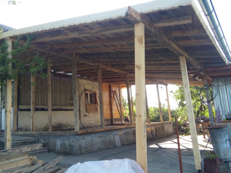

gechev - специалист
Горещо и неприятно ще е през лятото. Сложи изолация под дъските.
nikel - специалист
Всичко е закупено. Вата, ламперия и пародифузна мембрана.
Засега съм в дъждовна почивка.
Чираче - майстор
Предвидил ли си остъклени плъзгащи врати по периферията? За зимата. Ще трябва и камина. И мнооого дърва.
nikel - специалист
Предвидени са 3 бр. прозореца, 2 от които ще се отварят навън и така ще останат през лятото и една врата. Предвидена и печка на твърдо гориво. До месец два закупувам и дърва. Сега уточнявам количеството на дървата.

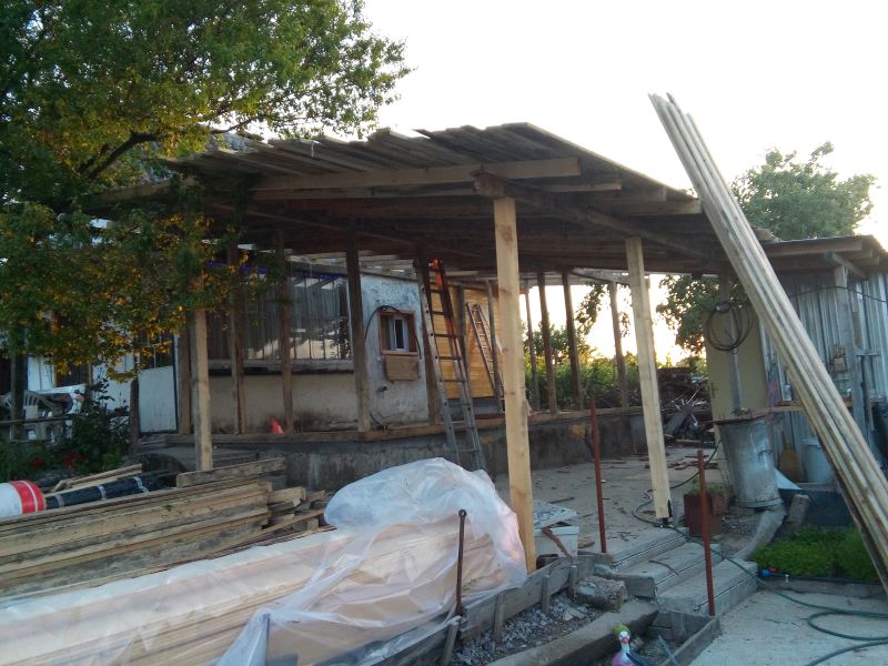

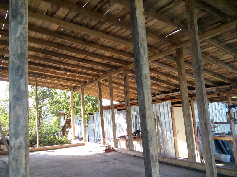

шоп - майстор
Струва ми се, че конструкцията е слаба. Опасявам се, че при един обилен снеговалеж конструкцията ще се деформира.
С какви размери са гредите?
