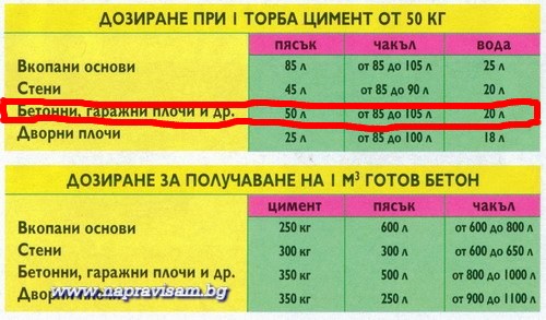

Колеги, мисля на вилата да правя бунгало за гости. Дървена конструкция. Искам да бия плоча 3 х 5 метра. Въпроса ми е трябват ли ми ивичести основи, или може да ударя само една плоча 20 см.? Питам, защото достъпа до бетоновоз и/или бетон помпа е невъзможен и едни ивичести основи ще ме съсипят. ;) Терена е равен, точно на това място, никога не е имало свлачища в района.

Благодаря много за отговорите. Сега да пипитам точната рецепта за бетон Б20? Чета из нет-а и няма една с една.
Специализирани програми дават 1 към 2.5 към 3.6, съответно цимент, пясък, чакъл.
На други места намирам 1 към 1 към 2
На трети пише:
За 1 куб. м бетон Б20:
Цимент 415 кг
Чакъл 1140 кг
Пясък 585 кг
Вода 185 кг

nikolson - майстор
бетон рецепта.jpg (52.21 KиБ) Видяна 4206 пъти
