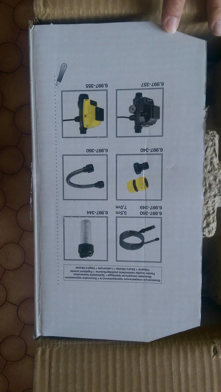

Здравейте, преди около половин година рових из форума и видях, че ако имаш слабо нягане или водата спира често трябва да си взема хидрофор. Става въпрос за малка двуетажна вила, една баня и една мивка в кухнята. Та тогава мернах на промоция karcher bpp 4000/48. И чак сега дойде време за монтиране. Обаче, не било толква лесно колкото мислех. Освет това в ръководството няма нито БГ нито EN език и нищо не разбирам. Гледах в интернет, че към уреда има и обратен клапан, маркучи и др, ама аз нямам нищэ от това, а само уреда.
Помощ какво трябва да си купя и как да го монтирам. Сега инсталацията е на старите метални тръби, но планирам да сложа нови полипропиленови.
Благодаря

При положение, че водата спира често решенията са две. Или хидрофора засмуква вода от подземен сондаж или слагаш междинен буферен съд 200-500-1000 литра според потреблението на вода, което се намира в мазе или на кота 0 и се пълни от водопровода когато има налягане, а хидрофора черпи вода от този съд и само повишава налягането към водопровода на вилата.

Да и аз мислех за разширителен съд. На как точно да го вържа, с какви преходници, какви маркучи, къде се връзва обратния клапан и какво всъщност е обратен клапан?
На кутията са показани разни приспособления, които вероятно ще ми трябват, но аз нямям нищо такова.

Съдът не се нарича разширителен, ами буферен ( междинен )
аз използвам най-обикновенна и евтина пласмасова арматура от тоалетно казанче с поплавък за 5 лв за да поддърша нивото в съда.
С какви фитинги ще го вържеш си зависи от конкретиката. Ако не разбираш обади се на приятел и свършете заедно работата.

Да, мерси. Аз напредвам с хидрофора, макар, че преди малко разбрах, че след като смениха тръбите в селото и вече асфалтираха улицата ни, са забравили да включат нашта къща... И сега пак ще копаят... Какво да се прави в БГ сме...
Та купиих разни джаджи за хидрофора. Вероятно преди да взема буферен съд, ще го свържа към водопровода с ръзвратен клапън. Има ли значение на коя страна се монтира клапъна?
romanpm - майстор
ВЪЗвратния клапън пропуска в една посока само , помисли ! Защо не изчакаш да видиш какво ще е налягането като те свържат :? При мен така налягането скочи и сега е ~ 4 бара :)
