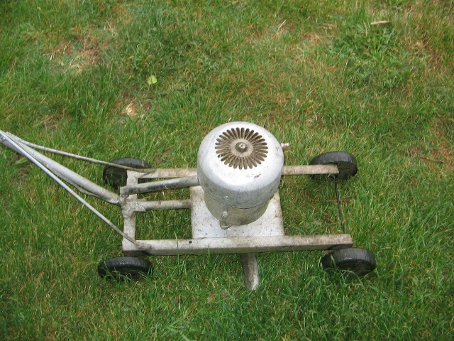

общ вид отгоре..

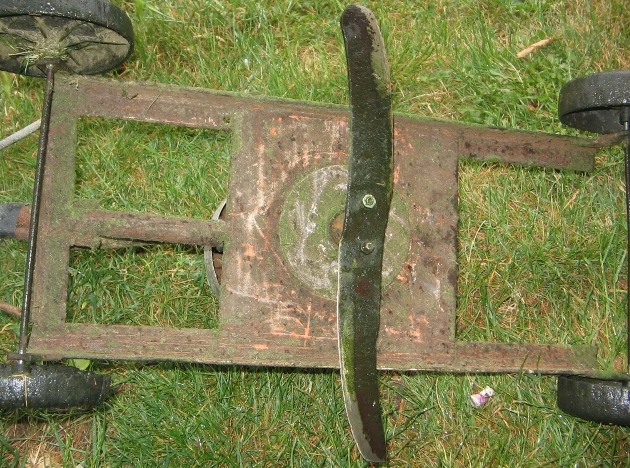

поглед от долу

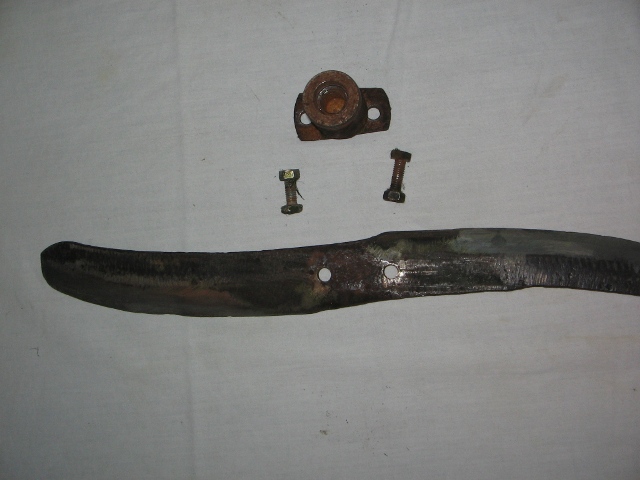

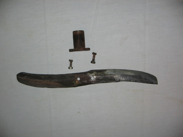

розетката и ножа

Ето розетката под друг ъгъл ,за по нагледно:)

Ще си отрежеш краката бе човек :shock: с тоя 'правен' от незнайна стомана нож си представям биенето от дисбаланса, да не споменавам че няма и 'тяло' дето да го спре, ако изхвръкне. На мен ми се е чупил нож на фабрична професионална хонда косачка и добре че е мислено за всичко иначе не ми се мисли какво можеше да стане.
lyki - специалист
PIP написа:
Ти май си решил да ме плашиш:).Вече 8 години кося чимовете на вилата с тая косачка ,даже и децата като по малки също косяха .
Моторчето е 180W и не е мощно ножа е от ресор и почти винаги се удря в камъните или бордюра но не се чупи а просто спира и го отместваш.Ножа е достатъчно тежък за да действа като маховик и помага на двигателчето.
В по долната тема съм обяснил от какво и как съм я направил .
Не очаквано добре си паснаха мощност/обороти и тежина на ножа.
А за вибрацийте не бери грижа постарал съм се да си балансирам но
жчето,но няма да ти обяснявам как ,защото усещам че няма да ме разбереш:)
