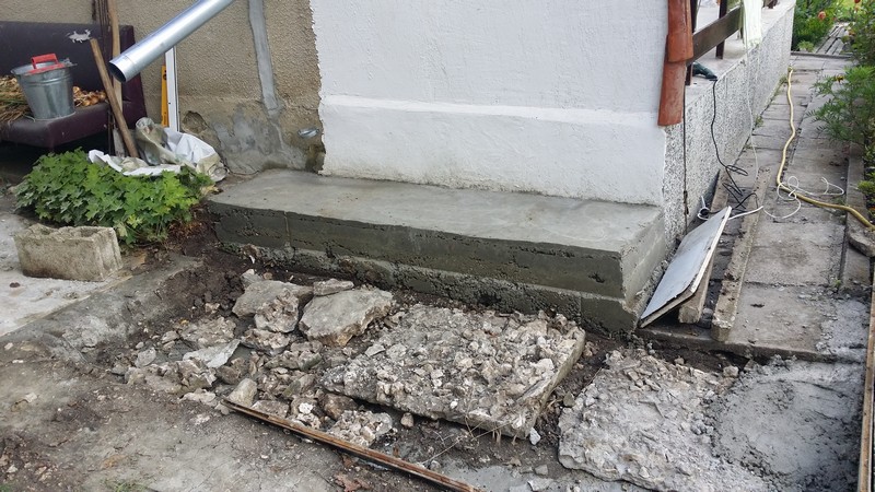

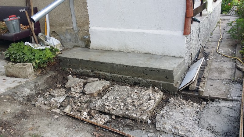

понеже решихме да разкараме акумулиращата печка на майка ми, се появи и идеята за използване на тухлите.
Разбира се, за барбекю.
И като част от пишещите тук, не съм хващал лопата отдавна, от далечната 1991г. в казармата.

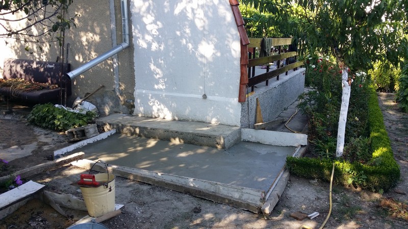

След кратки спорове беше избрано мястото.

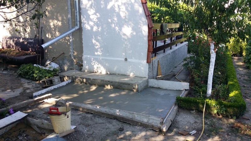

Разкопах наоколо за да си направя площадка. Разбих и старият пояс около къщата, за да направя стабилна основа.
Площадката стана доста дебела, но като за първи път май всички прекаляват с бетона. :)
Сложих мрежа, от тези готовите заварените с око 200x200, май беше 5мм дебелина.

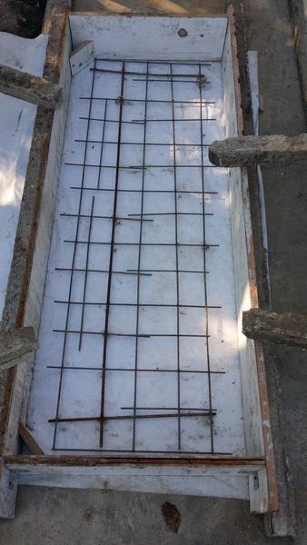

Реших да си иззидам от тухли трите ребра, и да си излея плота с мозайка ( цимент:пясък:мозайка - 1:2:3 ).
И след това да го вдигна. Сложих и малко армировка, сметнах и обема на материала който ми трябва.
Ще продължа темата с няколко поста за да могат снимките да вървят заедно с текста.
И разбира се накрая ще задам въпросите, чиито отговори не намерих в тридневното ми целодневно четене тук, във форума.

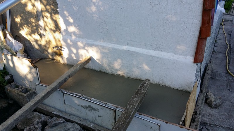

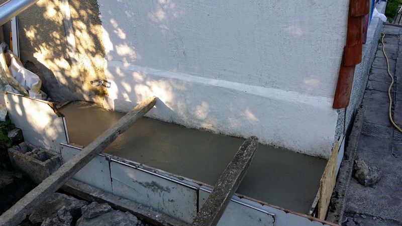

Куфраж за плота.
2014-07-25 18.11.46.jpg (78.04 KиБ) Видяна 5200 пъти
2014-07-23 17.27.22.jpg Площадката.
2014-07-23 09.16.39.jpg Основата.
2014-07-21 19.08.22.jpg Първото леене.
2014-07-12 14.07.17.jpg Мястото.

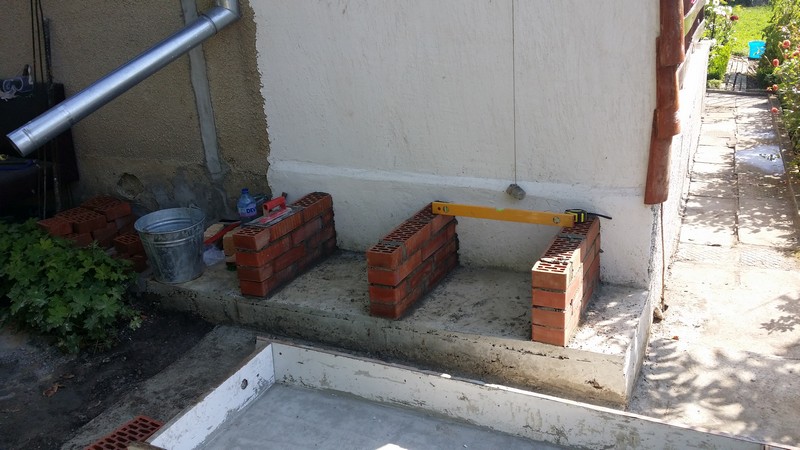

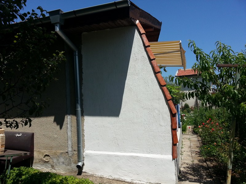

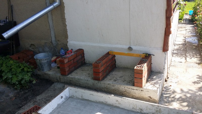

Почнах да зидам, ей това не било толкова лесно, особено като не намерих мистрия, а използвах една маламашка ( май така се казваше ).

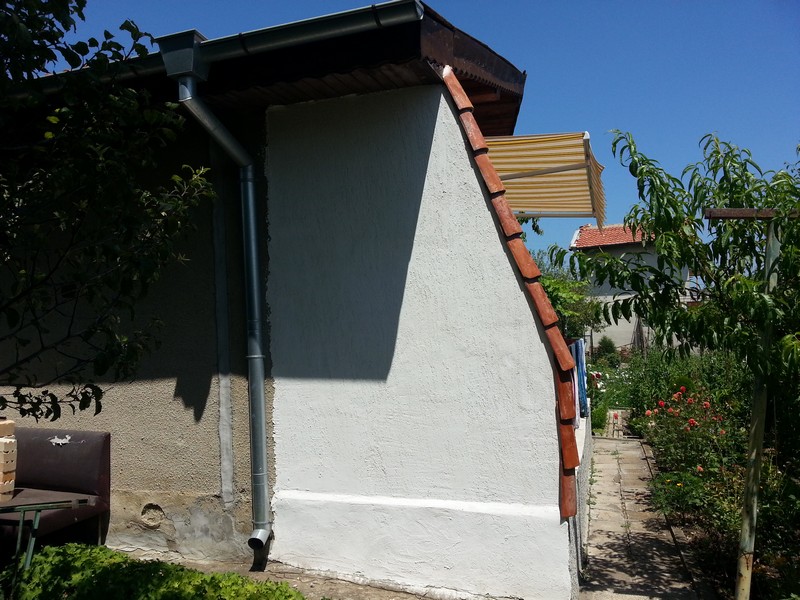

Отвесът с камъка показва къде свършва покрива, коминът трябва да го заобиколи. :)

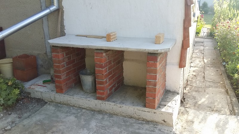

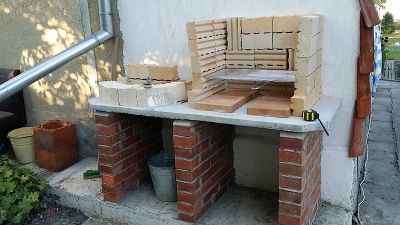

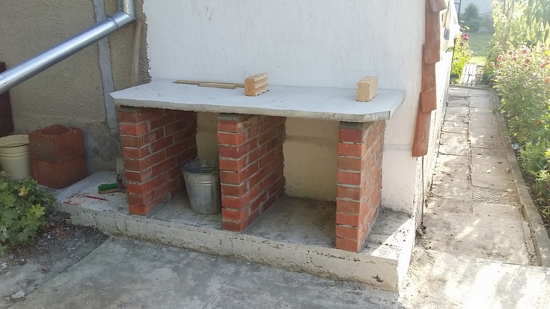

Плота го вдигнахме с двама приятели и жената, като върху тухлите сложих по-сух разтвор за да не се разтече.
Нивелирах горе-долу.
Плочата е около 5 см дебела, размерът е 160x61см.

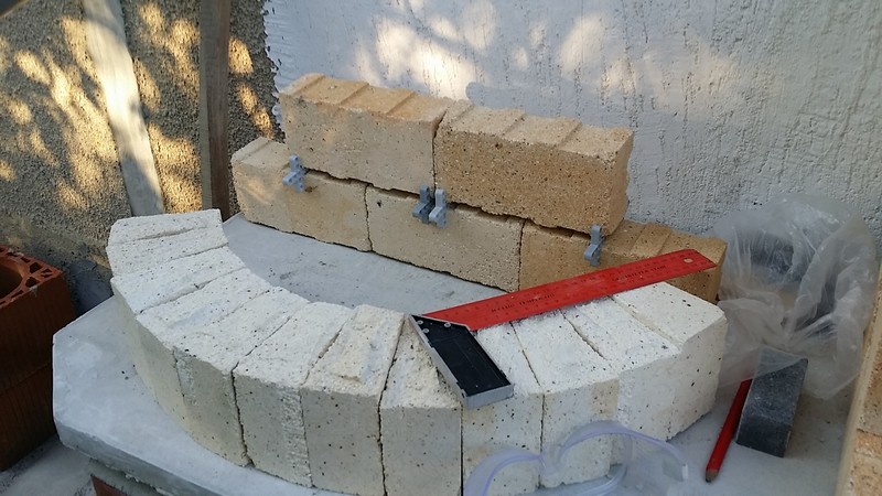

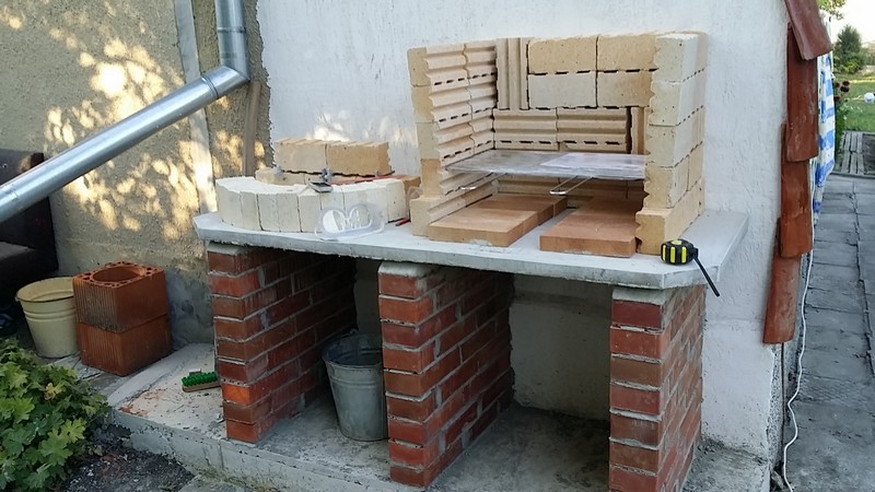

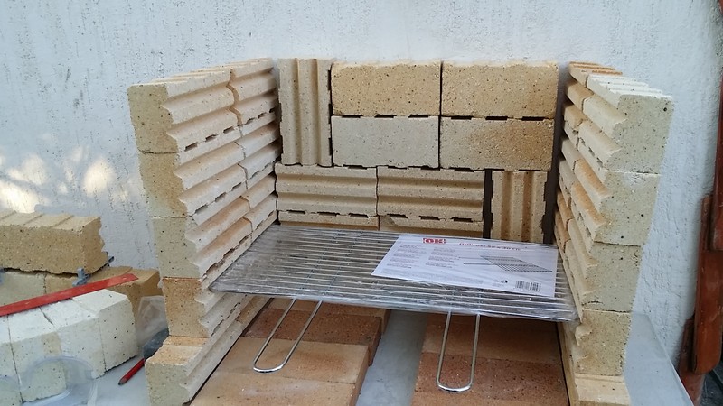

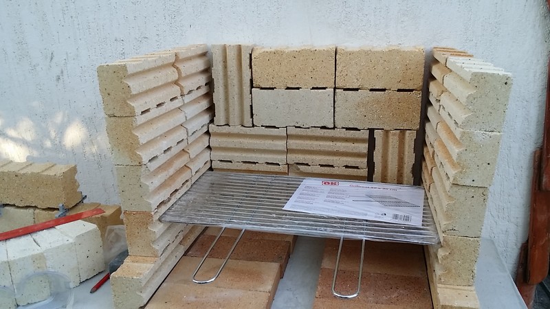

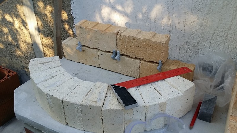

Избрал съм си да направя барбекю от типа с арка, със скосени тухли.
На снимките се виждат няколко сухи проби...
Както и коминските тела, които съм купил.
2014-08-04 19.10.25.jpg Скарата.
2014-08-04 19.10.19.jpg Срязаните конусовидни тухли.
2014-08-03 07.26.27.jpg Плочата.
2014-07-27 09.31.25.jpg Зидарията.

И въпросите за които се сещам веднага:
1. Според вас достатъчно ли е това укрепване на плота?
Към стената не съм го захванал по никакъв начин засега, има просвет 2-3мм.
2. В долната част на барбекюто съм решил да залепя от тези по тънките огнеупорни тухли.
Необходимо ли е между тях и плота да правя някаква изолация?
Ако сложа от тухлите от акум. печка, ще има ли нужда от изолация?
3. Как да зидам тухлите на страниците на барбекюто?
Много ми се искаше да използвам жлебовете от реотаните за скарата, но ме се струва нестабилно така.
4. Плотът ще издържи ли на цялата тази маса, от барбекюто и комина?
Ще има и тухли за димосборника, така ще си стават доста килограми.
Разбира се, ще продължавам с въпросите, а и ще качвам снимки докъдето съм стигнал.

Добре върви, като гледам. :partyman: Плота е достатъчно стабилен и на три опори, ще издържи, няма да падне.Не е лошо пода да е от дебелите тухли от печката, моето е с такива.При по-тънките може да ти напука лепилото и да се отделят, докато големите и да се разлепят, няма къде да идат.На стените можеш да налепиш от тънките плочи, а да иззидаш от обикновени тухли.Ако стените на барбекюто лежат точно върху двете опори отдолу, ще издържи.

Точно върху двете опори лягат.
През дебелите тухли няма ли също да се нагрява много плотът?
В него няма никаква огнеупорна смеска.
2014-08-04 19.10.11.jpg Върху опорите ще ляга...
EDI - майстор
Няма да нагряват.Моите на пода също са от печка и преди 7-8 години ги лепих с флексово лепило.Не са мръднали.Стените на огнището ми са от ИТОНГ 75 мм и са облепени с тънки огнеупорни плочи от ТОПЛИВО към 30 мм са дебели, лепих ги с огнеупорно лепило /в торби по 5 кг продаваха/.Никакъв проблем, топлината не пробива към стената, ИТОНГ-а е студен.

Мерси за бързите отговори,
остана може би най-важният към момента въпрос:
Май да си ги иззидам като тухлите лягат на по широката си страна, и после да мисля за някакво закрепване на скарата...
Зидай на широката страна за стабилност. После можеш да монтираш на стените някакъв винкел или шишове например за регулиране височината на скарата. Добре се получава, браво =D>
stenmark - специалист
Стиви,то хубаво да зида легнали ама няма да му стигнат тухлите.Мой то е точно със тези тухли,ама го зидах изправени с лепило за камини/термо/ и на гърба залепих итонг 7,5см.Обаче скарата съм си я правил аз и е със крачета,а тази май е от готовите/виждал съм по веригите такава/Аз оставих гладката част да се вижда,другата ми грознее.Пода е от същите легнали.По притеснително е комина,отзад има стена и как ще дърпа.По принцип трябва не трябва да е така.
todo1 - напреднал
Коминът смятам да го иззидам до края на наклонената стена, и нагоре още две тръби по метър( диаметър 180мм ), за да излезе над покрива.
Ще стане общо около 2.5м - 3м.
Скарата е широка 58 см, и ако запазя съотношение 1:7, трябва светлият отвор отпред да е с височина 30см.
Не е ли малко?
