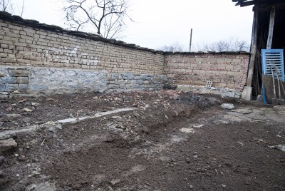

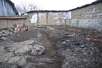

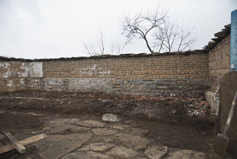

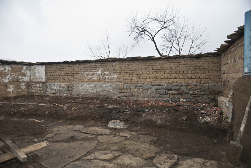

Здравейте колеги, дойде време да довърша един миналогодишен проект с който се захванах уж на шега, обаче нещата станаха повече от сериозни... :-D
В края на двора имах едни стари селскостопански постройки които съборих, като оставих само задната стена да стои като ограда. Площадката която се отвори на мястото на постройките първоначално мислех да я изравнявам и да стане част от поляната в двора. В последствие ми дойде идеята да наредя отпред няколко реда камъни като стена и да я повдигна (терасирам) ей така за по интересно!
Понеже имах много строителни отпадъци от ремонта вътре в къщата реших да ги насипя зад каменния зид който наредих и по-този начин да ги използвам за запълване на пространството и повдигане на нивото.
Всичко това ОК, наредих си три реда камъни, отгоре ги изравних с тънки плочи, направих и каменни стъпала и стана една много хубава площадка :roll:
Сега последната идея е да наредя отгоре каменни плочи, два шезлонга, чадърче и на поляната пред каменния зид да сложа басейн :)
Малко се отплеснах... та основата в/у която мисля да редя плочите са строителни отпадъци, тухли, камъни, цигли и т.н.
Как е най правилно да подготвя основата за редене на плочите, да засипя всичко с пясък до желаното ниво, и в/у пясъка да започвам да редя плочите на сухо и после само да фугирам?
Да насипя с дребен чакъл и да използвам пясъка само за изравнителна подложка под всяка плоча и пак само да фугирам?
Да направя суха смес от пясък и цимент, и в/у нея да редя плочите?
Или да бъркам пясък, цимент и вода и да лепя плочите с този разтвор, като този вариант ми се вижда най трудоемак и май предпочитам да работя на сухо, но не знам дали само с фугиране плочите ще се стегнат и след време няма да започнат да мърдат нагоре-надолу като се стъпва по-тях?
Слагам няколко снимки от началото на проекта за да се добие представа, и при първа възможност ще кача снимки как изглежда в момента !

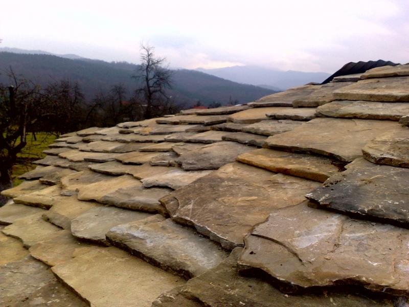

Забравих да спомена че плочите са доста големи и тежки, може би по 1.5-2 квадрата че и повече, и за това си мисля че ако легнат добре в/у пясъка и се фугират хубаво не би трябвало да се разлуфтят, все пак по-тях само ще се ходи!

Плочите са доста големи и тежки, чак не знам как са ги вдигали по-поркира на постройките, има такива с големина 130см./130см. двама човека едвам ги местим, добре че са сравнително тънки, абе пак ще остана без кръст и без ръце... :evil:
