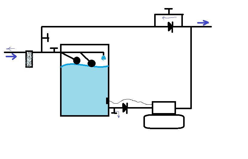

agro - специалист
и аз имам въпроси относно хидрофор. Често ми спира водата и купих 2 пластмасови правоъгълни еднокубикови цистерни с кран за източване отдолу, от онези с метален кош отвън. Ще ги поддържам пълни с поплавък, като тоалетно казанче. Хидрофора, предполагам, ще се включи сам, когато налягането във водопровода падне и ще се изключи, когато напомпа системата. Въпросът ми е какъв еднопосочен клапан да поставя на сградния водопровод, за да не напомпам водата от цистерните в уличния водопровод? Как да го избера - марка, модел имат ли голямо значение? Предполагам, клапана трябва да е в участъка след отклонението, което пълни цистерните? Има ли важни неща, за които вероятно не сещам?
Jacomo - специалист
За клапан не знам какъв, но задължително трябва да е след отклонението, което пълни цистерните, защото иначе ще въртиш водата от хидрофора обратно към цистерните :). Ето аз каква схема съм намислил да приложа, като съм мислил и в посока източване:
