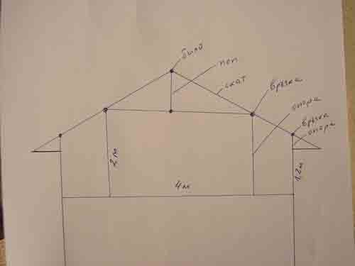

Колеги,
А някакъв читав сайт за конструкция на дървен или метален покрив.
Евентуално с дебелини на материалите и връзките. За един по-голям гараж+складче става дума- 22м2.

Трябва ми за 4-5м. без колони (светло), двускатно.
Не съм специалист естествено, но това което ме притеснява (мислено) - когато няма средна опора (под билото) ми се струва, че тежестта ще бута опорните странични стени "навън", още повече, че ми се иска в средата под билото да имам височина - демек нещо като "мансарден" и полу- такъв покрив, ако изобщо така му се казва.
Едноскатния ми се струва по-логичен, но вероятно трябват някакви ферми за тези дължини, а и не ми трябва височина навсякъде.

Стефан - майстор
Ето това е покрива на моята къща, която съм строил сам преди доста години. Вижда се, че покрива е повдигнат, има странични тавански прозорчета.
На 2 м от пода на тавана е монтирана хоризонтална греда, здраво захваната със скатните греди. В средата, под билото е монтиран малкия "поп".
Предстои / когато имам време / тавана да се разграфи и обкове с ламперия, със съответната изолация, и да се направят обитаеми помещения.
Съжалявам, но снимката изглежда зле. Нямам представа защо е така. В оригинал е добре.
8180 - майстор
Стефан,
Благодаря за разясненията. При мен опорите (стените на стаята) 2м трябва да ги няма.
Абе трябва си ми конструктор.
