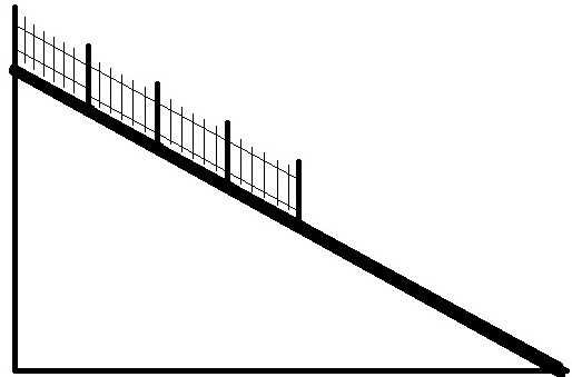

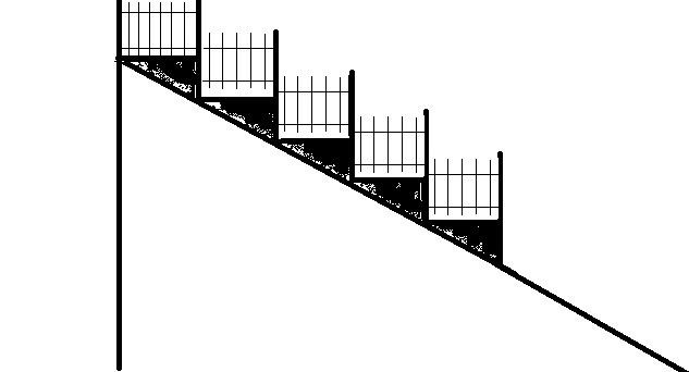

Върху терена е отлята подпорна стена, която смятам да използвам за ограда. За съжаление тази стена не е направена на стъпки (фиг. 2). Въпросите ми са:
1. Възможно ли е оградата да бъде направена по начина изобразен на фиг. 1?

фиг. 2.
фиг.1.

При първия вариант все едно че нямаш ограда при положение че височината на стъпките е над 1м.Големите фирми за желязо си имат сайтове.Ако търсиш квадратни тръби гледай да са най-малко 2мм. дебели.

Схемата е условна и се извинявам за качеството й. Не съм измервал точно денивелацията, но е голяма. Не мога да кажа дали ще се получат стъпки над 1 метър. Никак не ми се занимава да отливам допълнителни стъпки (подобни на тези изобразени на фиг. 2). Нямам нито време, нито излишни пари за това. От друга страна всичко, което съм гледал като огради изглежда по този начин.
Предложението от фиг. 1 е по-приемливото за мен решение, стига да няма някаква технологична, функционална или естетична пречка. По този начин съм виждал да изглеждат само парапетите по стълбищата.

При фиг.1 ще намалиш и от метала просто подравни основата от долу ако има нужда.
Набий анкер болтове с планки НИВЕЛИРАНИ и после само заварявай И студена бира :partyman:

Схемата като на фигурата. Материала кухи квадратни метални профили с размери 20х20х2, височина 1.5 метра на всяка пръчка, 9 пръчки на метър. Общата дължина на оградата 43 метра. На всеки 2-ри метър метален стълб 60х60х3 с височина 1.5 или 1.7 метра, общо 21 стълба. За напречни профил 30х20х2, 2х43 метра. Накакви капачки за тънките пръчки и метална декорация за дебелите.
