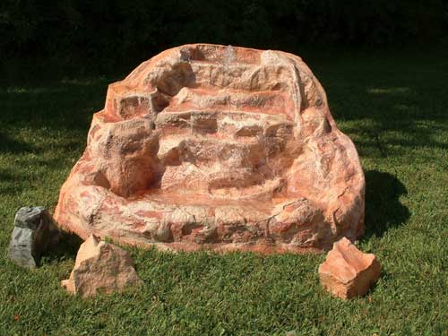

искам да направя миниводопад в градината
не искам да лепя камъни, а да направя от смес /за която питам как се забърква/ форма каквато ми трябва
някой знае ли каква е сместа и пропорциите и....................................
камъните
трябват ти поне 2-3 матрици за да направиш текстурата/релефа - иначе ще стане замазано като наклепана мазилка
Ако не те мързи можеш да намериш голямо парче стириопор. Слагаш гумени ръкавици, топиш ги в ацетон или коресилин и оформяш блока по твое желание и усмотрение. Вземаш теракол супер, разбиваш го с вода по-рядък и със метличка напръскваш цялата джаджа. Като изсъхне пак и пак докато ти писне. Пробиваш, прекарваш тръби и маркучи и кабели и лампи и к'вото още трябва.
Не забравяй някъде да монтираш дръжки за да си местиш Водопада из градината и да го прибираш за зимата :)

Артбетон - това не е смес, а по-скоро форма - т.е. бетон, излят в различни форми.
Рецептите на смесите зависят от начините на ползване на отливките или пластиките.
Към артбетона спадат както отливките и щампираните бетони, така и готовите корнизи, розетки, балюстради и всякакви други орнаменти, декорации и прочие.
Няма една рецепта за Артбетон, както няма и една рецепта за скулптура.
Арт бетон е точно това, което означава - бетон, издигнат на по-високо ниво от просто отлят фундамент, плоча или панелна форма - бетон, доближаващ се до изкуство - арт-бетон - с други думи - създаден с творческа мисъл.
Колкото до твоите камъни - всеки обикновен бетон с нанесено запечатващо хидрофобно покритие би ти свършил работа. Ще трябва да си вземеш и оцветители за бетон - има ги във всяка железария.

Жестоко - ще го пробвам. Как да придам по естествен вид на повърхността, защото теракола се познава от самолет :?:
Rockwalll - специалист
Именно тук е тънкостта - релефът на естествен камък се придава със специални щампи. Най лесно можеш да минеш ако просто в най-горната част налепиш истински камъни.
Иначе за едни водопад не си заслужава да търсиш щампи.
Ако не ти е спешно след месец ще мога да ти помогна с друго предложение.
а колкото за цвета - в теракола сложи оцветители или го оцвети след като изсъхне - по-добре първото
най добре си направи няколко проби преди да почнеш - иначе можеш да получиш нещо което не ти харесва
