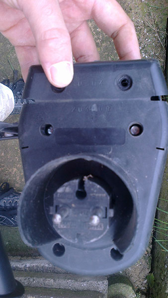

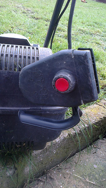

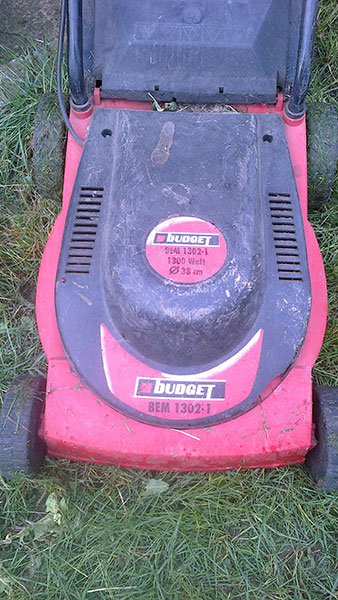

Публикувам снимки на косачката. Старичка, но върши работа. Проблемът, който се появи е в самия спусък. Не знам при други как е, но системата при тази е да се натисне първо бутона и после ръчката и машината тръгва. Да, но нещо започна да изтърва и при натискане на ръчката не успява да захапе. На 20 опита веднъж да стане. Неприятното е, че кутията е захваната с нитове. Та въпросът ми е - как мога да отворя кутията без да я счупя или да действам смело, пък после да я лепя. И понеже си нямам представа какво ще видя вътре, някой ако е имал подобен проблем може ли да сподели какво се случва и дали е поправимо. Не ми се иска сега заради някоя счупена пластмаса и 100 кв.м. трева да купувам нова косачка.

Вътре е лостова с-ма и микрек. Ако няма самонарезни-режи я и после лепене. При мене е с болчета,след"ремонт" я направих с ЦК ключе - махнах лостовата с-ма.
