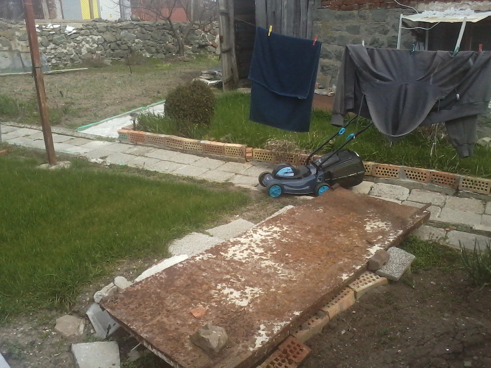

Моя въпрос е пак за шахта за мръсна вода само от банята шахтата е 1м на 1м и дълбочена 60-70см
и сега колко трябва да е дебела но да не тежи все пак много за да може да се маха от време на време.
Забравих да кажа че няма да има нищо да тежи върху капака.

nv952 написа:Тамън се чудих дали утре да пусна нова тема но са ме изпревалили.С тези размери и предназначение, няма ли да ти е по-лесно да си поръчаш метален капак? Или дъсчен, обкован с ламарина? И само да стъпва на бетонен пояс.

[quote="nv952"]то във момента е с дебела ламарина около 3мм 4 мм но изглежда грозно.
ей я на[/quot това като гледам не е 1 на 1.Направи си една хубава рамка от винкели,ламарината я имаш,боичка и си готов.Моята беше досега с бетонен,ама сам човек не може да го вдигне.Сега съм с ламаринен и изглежда прилично.
