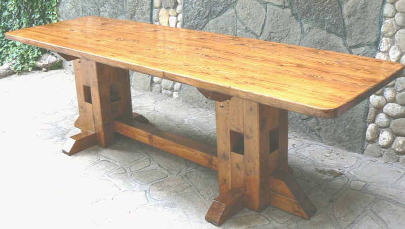

Искам банкетна маса за вилата,маса която да събира около 10 стола.
Вариантите са няколко:
-Да закупя няколко маси и да ги съединя,да купя втора употреба на така и немога да намеря подходяща и на добра цена,или да си направя сам.Нямам материал ще купувам!

Купуваш една плоскост водоустойчив шперплат 4 крака от Бриколаж или друг магазин, може за естетика и дървени ъглови профили да скриеш ръбовете, разкрояваш по размер с разчет 0.7м на калпак и започваш да пееш "направи си сам" :?

купи 2или3 талпи и ги занеси при дърводелец да ти ги нутва,шкури и залепи-да ти направи плота,можеш да си ги отрежеш предварително на нужната дължина, накараи го и да ти направи 1 кант отстрани за да изглежда по масивна а и за по здраво,купи и 1 греда12/12 за крака,баицваш лакираш и си готов....мен за плота дърводелеца ми взе 40 лв. талпите требва да са сухи-мойте стояха на тавана 1год.

Може би нещо такова 290см.дължина,миналата седмица я правих,използвах стандартни греди10/10 и ребра 5/10 обработих ги и я сглобих плота го лепих.

Може ли по конкретно да ми обясниш направата,гредите са използвани за крака и за основа 10/10см. както и под плота каква е общата дължина на греда 10/10см,а ребрата 5/10 е самият плот???
Само плота ли е лепян и с какво?А всичко останало с болтове ли е?

Гредите ги калибрирах на 9,5/9,5,а ребрата ми станаха на 4,5/4,5.см.и ги лепих с HENKEL-DORUS.Mасата стана доста тежка и здрава около 80кг.Сглобката се вижда и на всякаде е с видий 6/180мм.дупките ги крия с кит за дърво и после шлайфам.Лакирах я с палесандър за основа и 2 ръце полиоретанов лак за запечатване,като след всяка ръка шлайфам с ситна шкурка 300 по посока на жилите за да се получи добър гланц.На клиента му излезе 300 лв.завършена.

Доста си се постарал но си заслужава,а за материал приблизително какви са разходите 60-70 лв. ще ме оправят ли или малко повече
