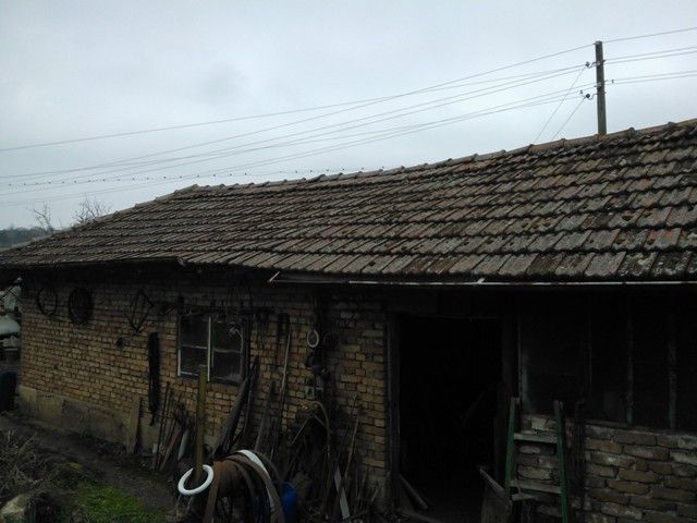

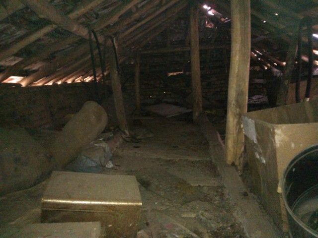

Здравейте майстори, има нужда от съвет. Гаража на Дядо Гошо, лека му пръст, ще става моята пчеларска работилница. Освен тоталното прочистване, това лято абсолютно наложителен е и ремонта на съществуващия покрив и таван. Положението е следното:
Отвън:
Стената до свода на прозореца е на цяла тухла.

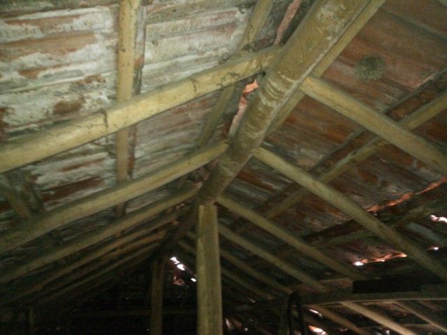

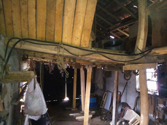

От там започват и гредите които оформят тавана вътре.
Точно тези греди са сдали багажа и налагат ремонта. Иначе останалия таван си е добре, даже гредите не са червясали.
Вероятно ще влязат в употреба за новата конструкция.
Въпросът и молбата за съвет е следния.
1. Да подменя дефектните греди с нови по-масивни, а от там нагоре същата конструкция или
2. Махам покрива, вдигам нивото на стената с 3-4 тухли и изливам бетонна плоча, над която правя покрив.
3. Ако отида на вариант 2, трябва ли според вас да направя колони в ъглите на помещението или пояс над тухлите?
Ще съм благодарен и на всякакви други идеи!

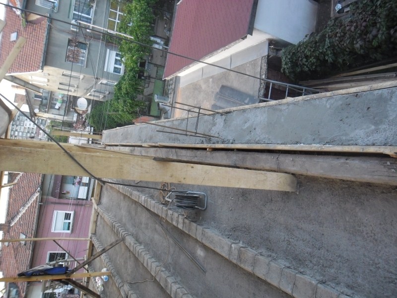

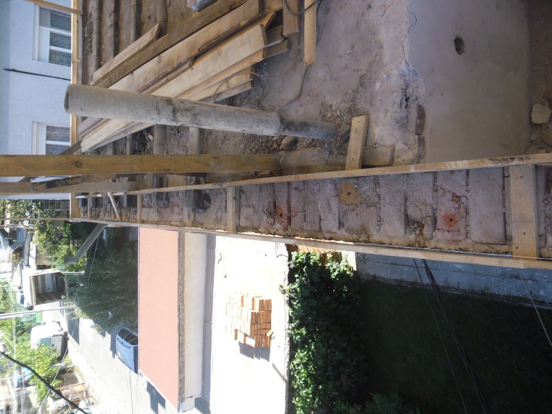

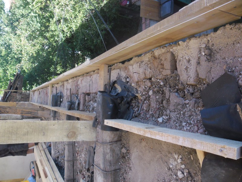

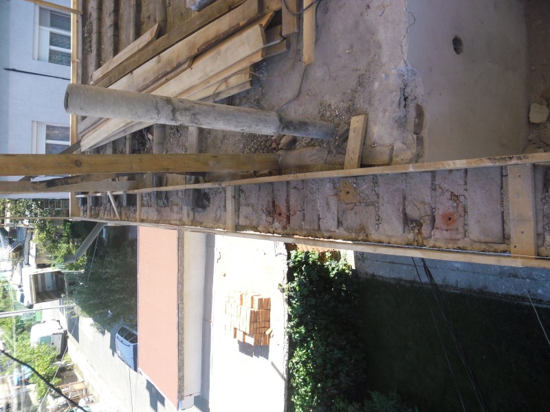

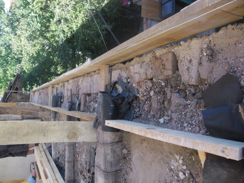

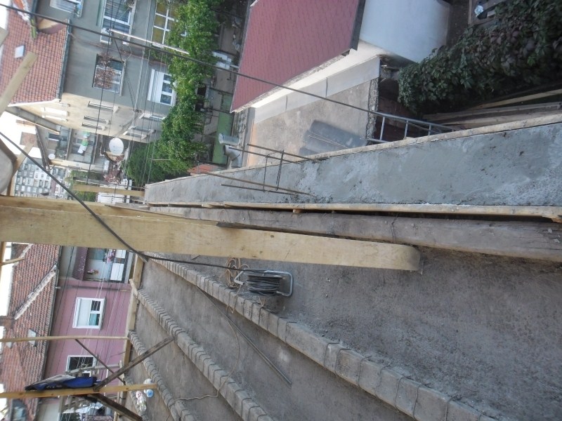

Вадим Владимиров - специалист

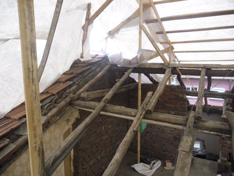

И лека полека показвам.
Това е стария покрив.

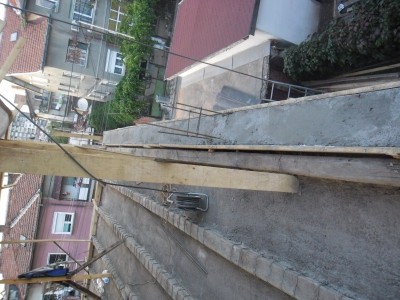

SAM_0431.jpg Тук вече е кофража за подложния бетон. Виждат се дупките за арматурата.
SAM_0438.jpg Изолирахме стария гредоред с хидроизолация.
SAM_0444.jpg И наляхме бетона.
