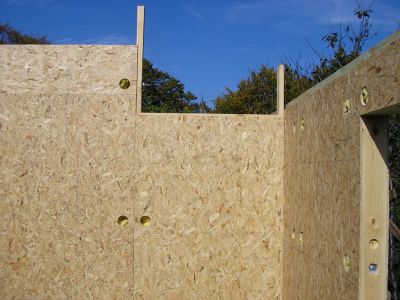

След дълъг размисъл и вътрешна борба реших, че стените на вилата вместо монолитни ще ги направя от ОСВ и топлоизолация. Та днес се замислих дали немога да си спестия и плочата ? Какво е вашето мнение ?

На мене ми се отваря само първата снимка. :sad:

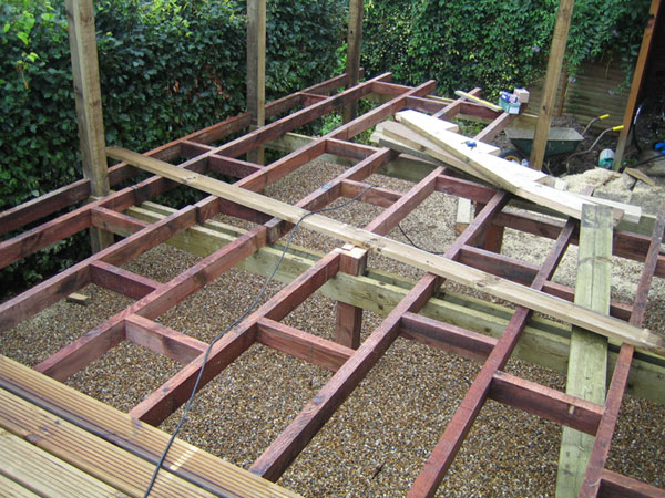

Ако искаш да спестиш средства можеш да оставиш пода висящ, но задължително вземи мерки за земята под сградата. Аз правя тераси от дърво от време на време и за целта пръскам с препарат, който ‘уж’ убива всичко що расте, след това специална плат/мембрана и върху нея чакъл -снимката по-долу.
Задължително трябва да оставиш отвори от всички страни под пода за проветряване, иначе дървото ще почне да гние много по-бързо. Това е евтиния вариант.
По-добрият вариант, след като имаш вече нещо построено, е да изкопаеш лек фундамент /поне10см/ под всички стени и отгоре една бетонна замазка поне 6-7см, повече няма да навреди. След това между нея и гредите за пода зид тухли, като задължително се оставят споменатите отвори в стените за проветряване /тук се ползват специални за целта тухли с дупки, но можеш да импровизираш/. По принцип е добре върху зида да се наложи влагоспираща мембрана и тогава гредите, но при теб може и да е трудно, така че може да го пропуснеш. Най-важното е да има проветрение под пода - оставят се дупки и във вътрешните стени под пода, за да може въздуха да циркулира.
