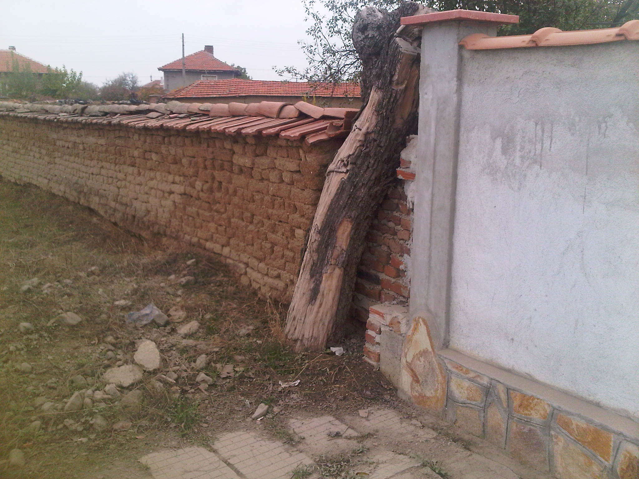

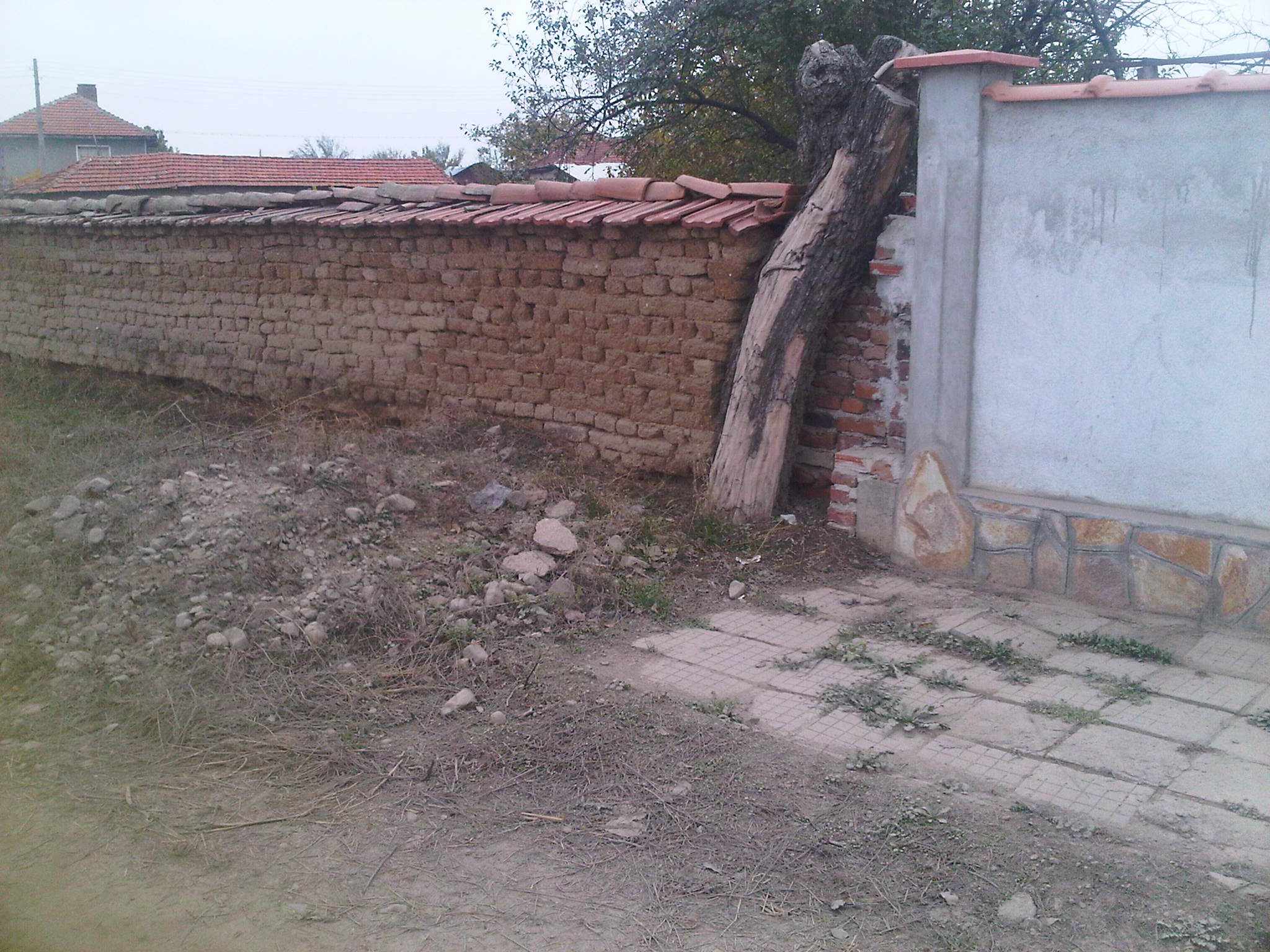

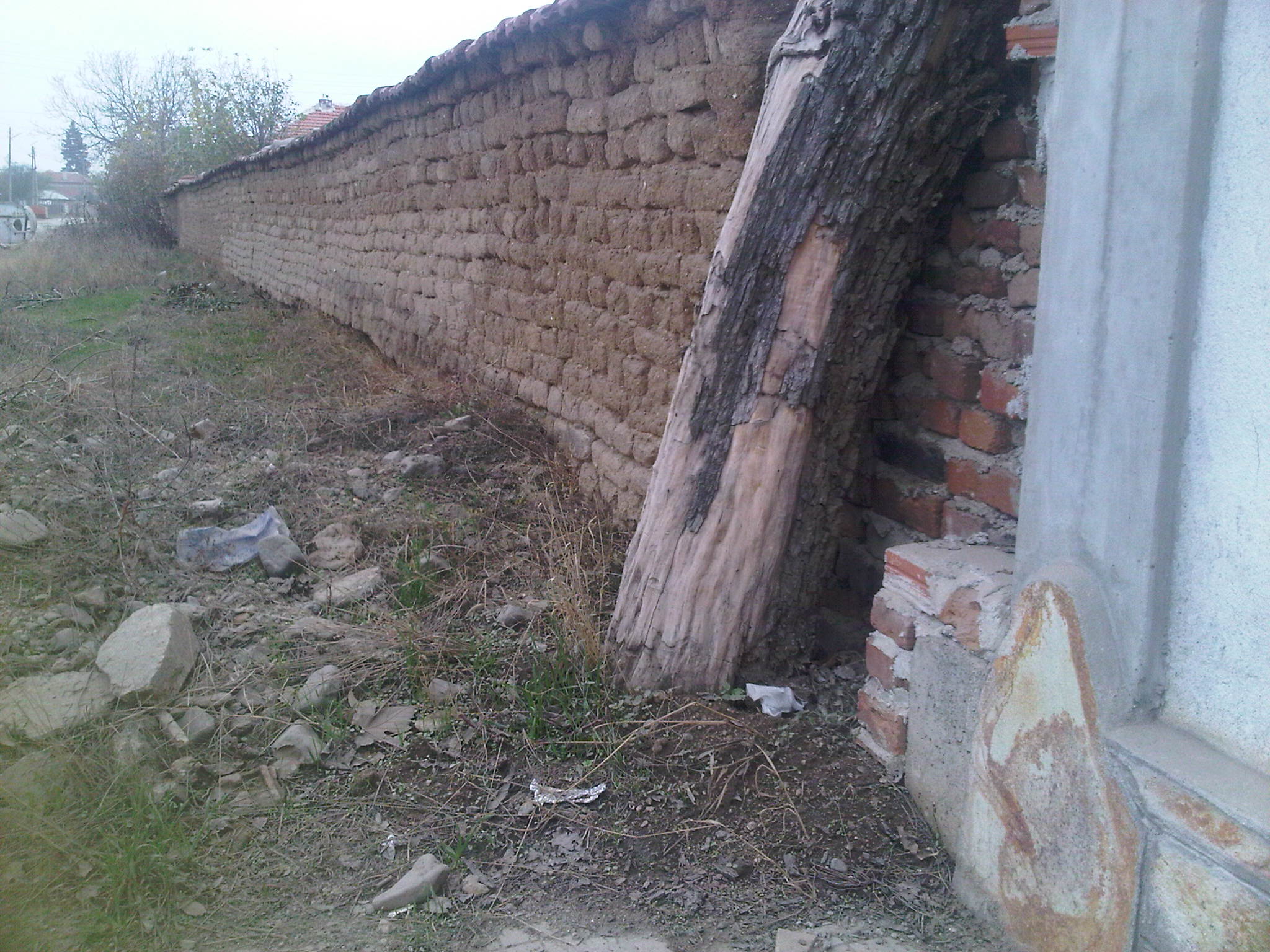

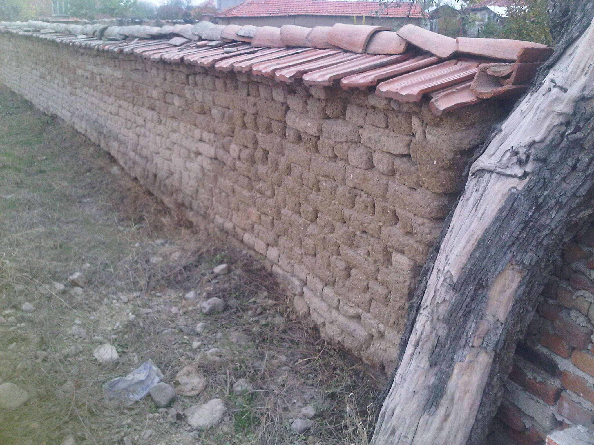

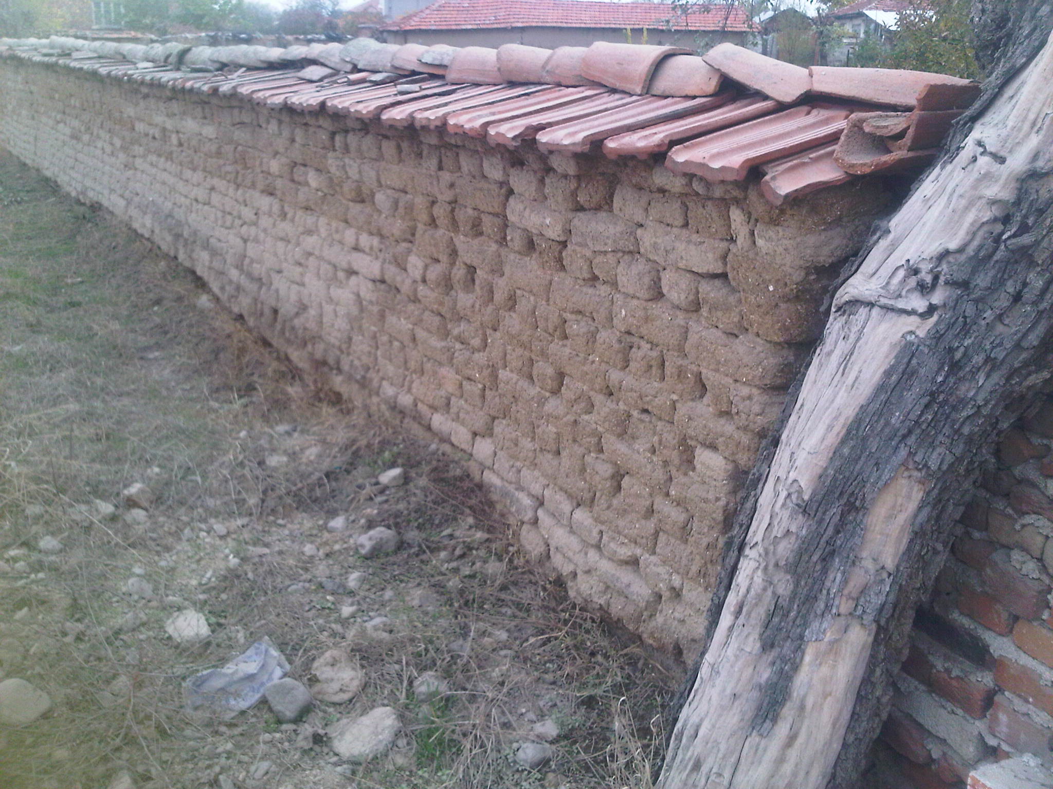

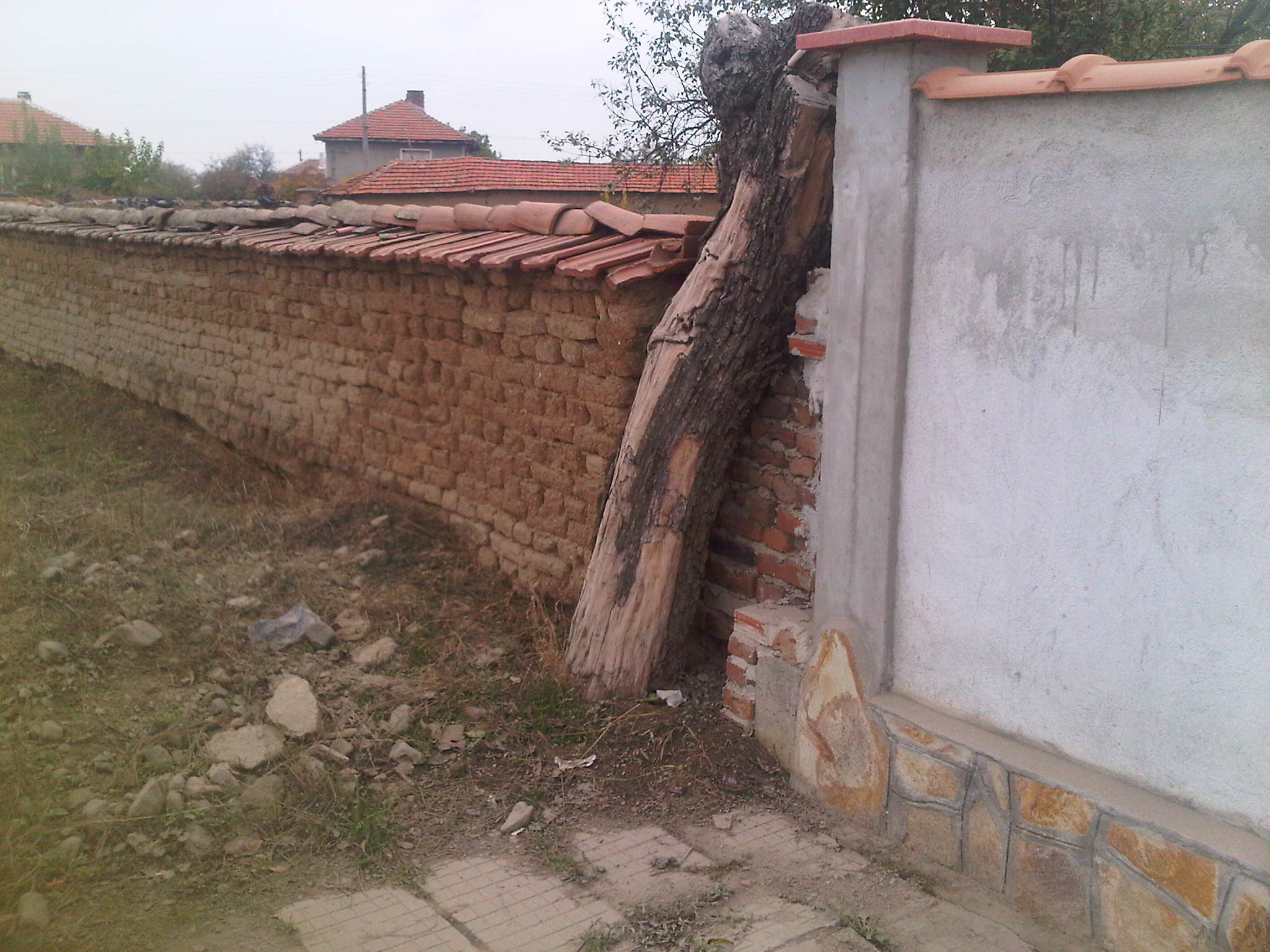

Здравейте, моля за компетентно мнение как да бъде изпълнено укрепването, надграждането и измазването на кирпичена ограда(дувар). Идеята е:
1. да се укрепи в основите, тъй като падащата вода от киримидите рони кирпича и се подяжда в основата - възможно ли е да се направи бетонно укрепване с височина - височината на цокъла на съседната ограда;
2. да се надгради до височината на съседната ограда;
3. по-какъв начин да се измаже, така че да прилича на съседната ограда;
Като резултат да се получи укрепена ограда с естетически вид максимално близък до новата ограда.

Оградата ти е достатъчно запазена за да не я събаряш! Нямам снимки на моята, но майсторите наковаха дълги пирони през метални капачки от бира /безалкохолно/ и на тях омотаха многократно сезал. Получи се нещо като армировка. След това измазаха със силен разтвор от цимент и пясък. Шапката изляха от мозайка на два ската, надстърчащи с 10-на см. от зида. Завършва с водобран за да не подлизва обратно. Пета година не е мръднало нищо! Основите ми обаче са от дялан камък високи 60 см.

С рабица става по-здраво.Пак се кове с капачки и пирони.А капачки, поне в Ямбол, се продават по повечето магазинчета на пазара.
kalpev - специалист
Вместо със сезал, с капачките може да се накове рабица за измазването. Капачки се намират във всяко кафене и барче.
Задължително трябва да се направи наново по-голяма шапка и да се оправи основата. С бетонен цокъл от т.1 става като се вкопае и в земята на равна дълбочина. Ама това дърво... #-o

Дървото ще го отрежа и ще се изгради с тухли до нужната височина.

Малко офф обаче ми се струва, че на това дърво има някакъв таласъм :-D /ограденото с червено/

Само с отрязване едва ли ще минеш. Ще трябва и да го изкорениш според мен, че пънът и корените ще пречат - и за доизграждането, и за вкопаването на цокъл. Само гледай да не си бутнеш оградата докато го правиш.
Относно таласъма...няма по-велик художник, майстор и създател от майката Природа и в най-чист вид направи си сам, както се наименува и форума :-k
big_death - специалист
Таласъма и дървото не ги пипай , ами надграждай мажи дувара , и имрегнирай дървото с някъв лак . Ще стане по нестандартно и красиво !
