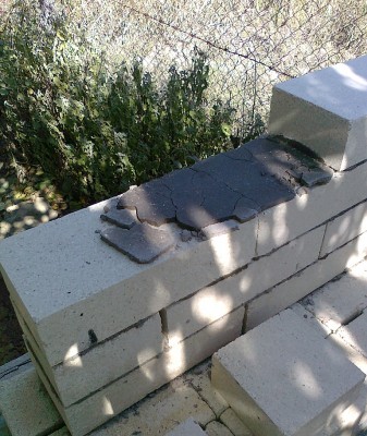

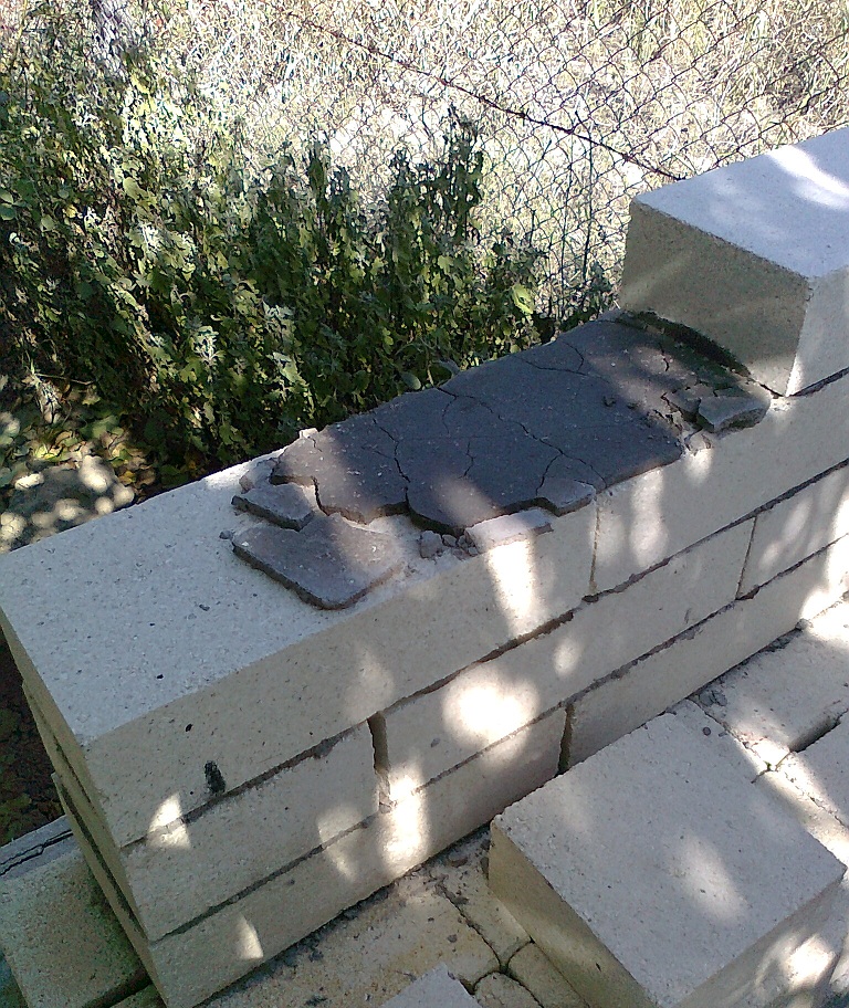

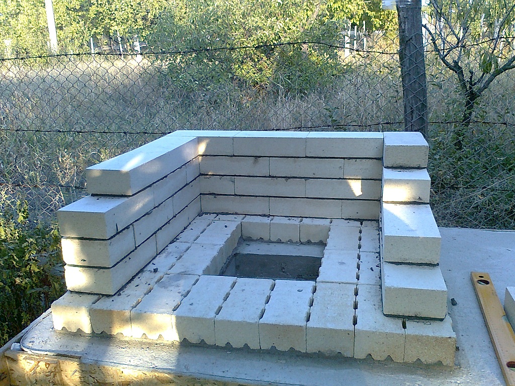

Здравейте, правя едно градинско барбекю с шамотни /огнеупорни/ тухли купени от завода в Русе. Казаха ми че горивната камера трябва да я зидам с метрел + теракол за висока температура в съотношение 2:1 и ставало много здраво. Да ама вдигнах 4 реда от горивната камера и на другия ден самата консистенция е отвратително ронлива и тухлите не са слепени.
Сега ми казаха да събарям изграденото до момента и въпросните тухли да ги зидам с мертел + до 10% водно стъкло като мокря и тухлите. Като предварително мертела е стоял 24 часа разтворен във вода в съотношение горе долу 3:1.

Ако можеш да си го позволиш може да зидаш с това:

Aз моето го зидах с теракол термоустойчив,но киснах във вода тухлите.Там си стояха постоянно и от там взимах като зидах.Вътре паля дърва и от тях правя жерава/останаха ми от строежа на къщата/и за сега няма проблеми никакви.
Днес го развалих и го иззидах като вас само с термо теракол като тухлите ги киснах във вода. Сега се чудя свода, който ще бъде с клиновидни тухли, с мертел ли да бъде или пак с теракол, защото на места се очертават фуги около 10-15 мм и може би по-добрия вариант е с мертел.

Оставиго този мертел,явно той е хора които са го ползвали или поне чалъм.Зидай с теракола и нямаш грижи.В камерата е най-голяма температура така че проблем нулев.При мен даже е с флекс лепило,а не с термо лепило.

Моят кулинарен център :-D го зидах с шамот от Топливо. При разбъркването слагах по 500 гр. сол на торба/ 5 кг/. Ела да видиш за какво става въпрос :partyman: Т.е, погледни ми темата ,,Помощ, барбекюто се изгражда"- особено последния ми пост. Още веднъж- наздраве и успех :partyman:
Хората от завода в Русе ми казаха да не слагам сол а само водно стъкло и ставало лепливо. Малко се колебая още, защото свода ще се зида 1 път и трябва да е без грешка + това днес ми се счупи прободния трион и докато ми го оправят имам още ден два за размисъл.
На моята торба с мертел (20кг.) пише, че като се разбърка разтвора и се оставя така 24 часа да престои и след това се зида. Вие правили ли сте го така или няма особенно значение.

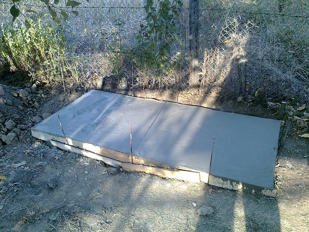

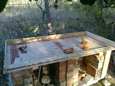

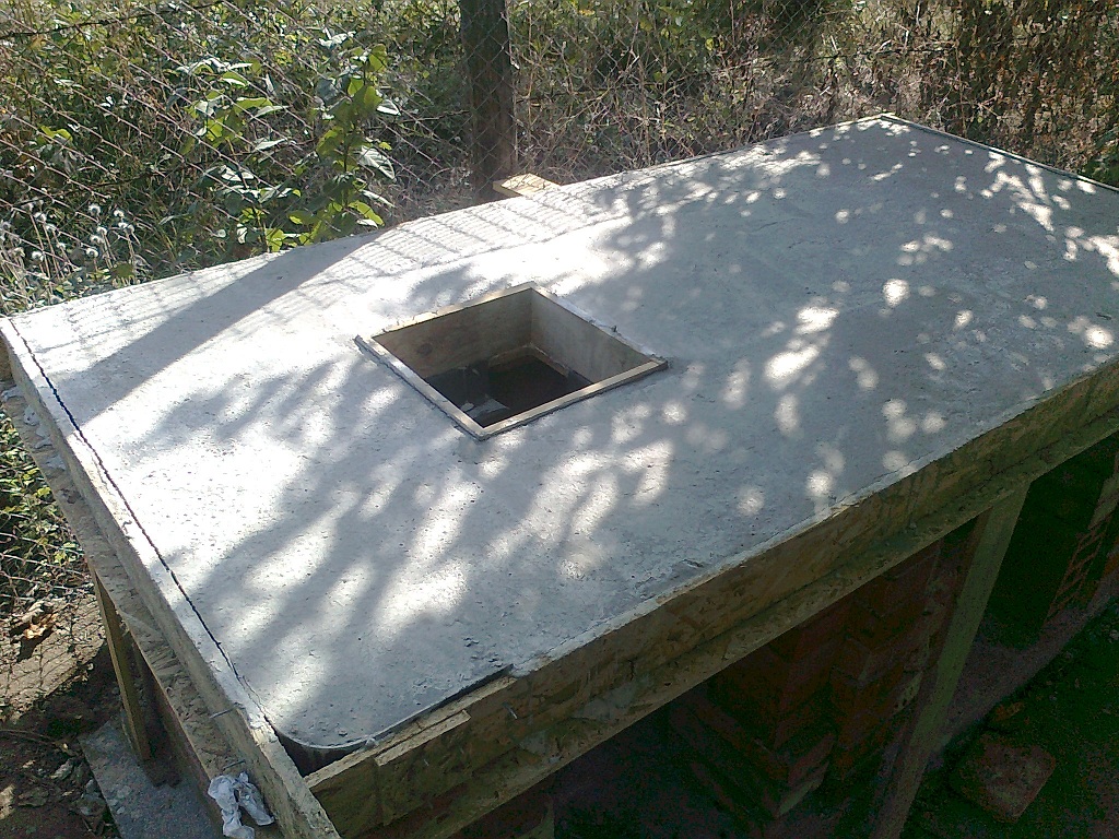

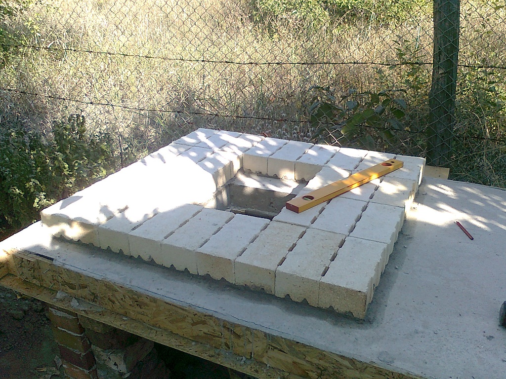

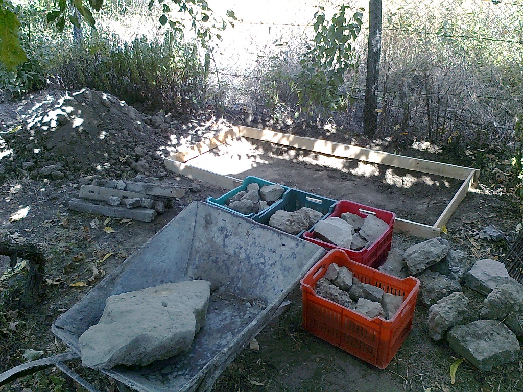

Ето и малко снимки от моето барбекю как се развиха нещата и къде съм до момента

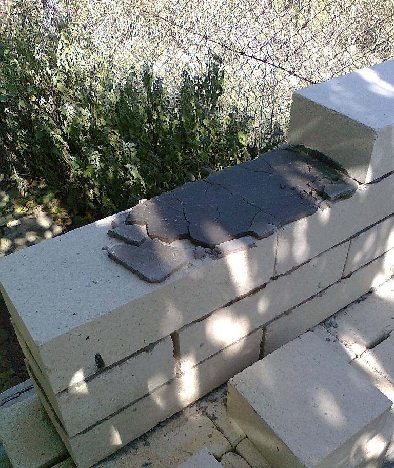

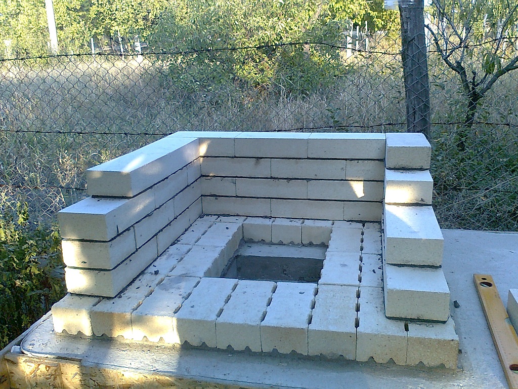

Тук го зидах това с мертел + теракол много внимавах да не цапам бърсах с парцали и т.н. и то какво стана.....
Ето това стана като изсъхна по горе споменатата смес. В общи линии нито лепи, нито държи нещо. Една кофа до горе с трошляк напълних.

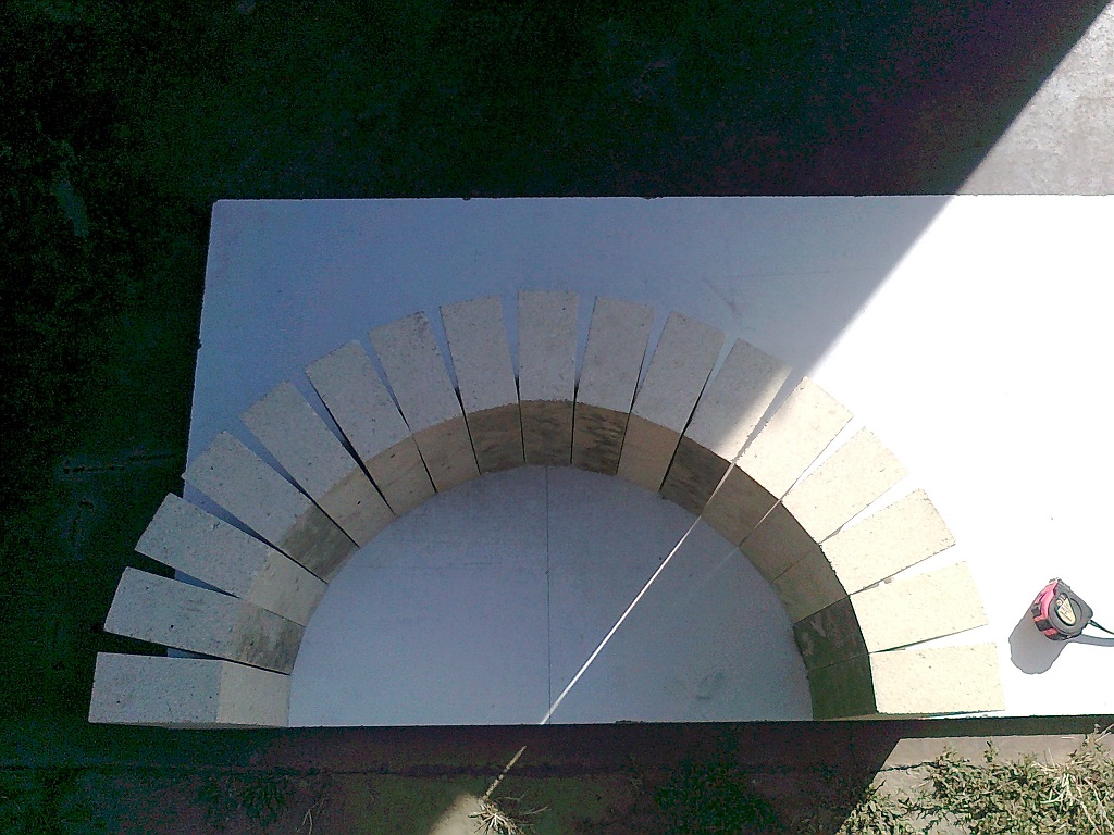

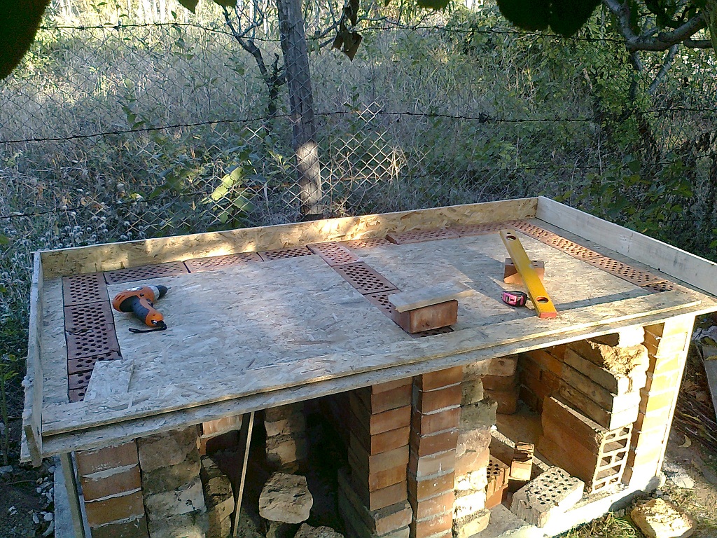

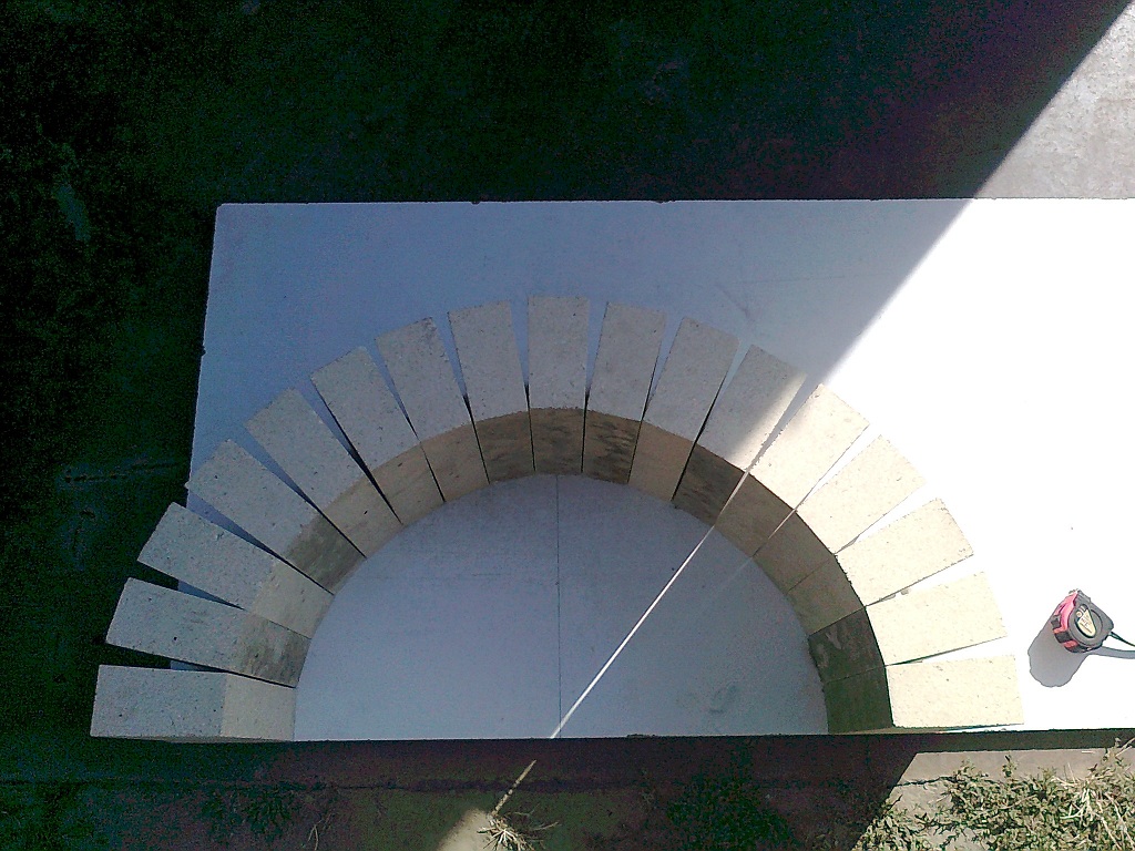

Тук чертая кофража за свода надявам се че и като го направя така право ще изглежда
