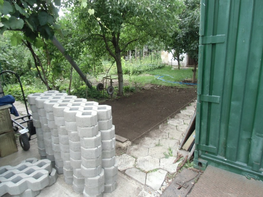

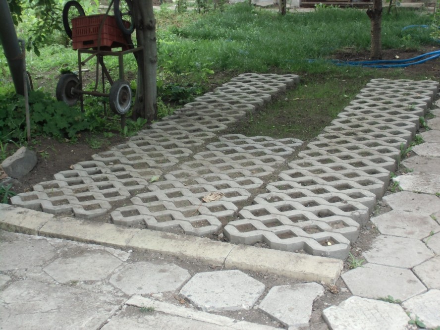

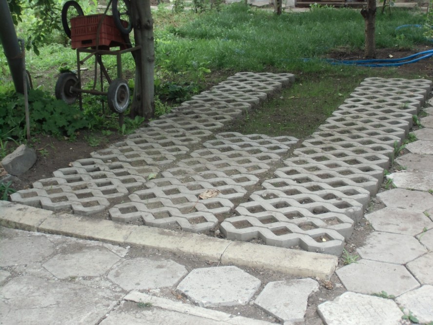

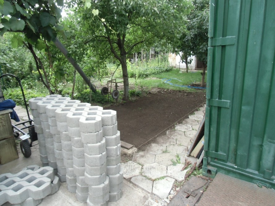

Ето вижте как само с изчистване на тревата и заравняване ,съм положил паркинг - елементи и после засипал с изкопаната пръст и вече 8 месеца не са мръднали.
Това е снимката ,когато ги направих ,сега съм добавил още отзад ,защото не бях предвидил ,че ще отварям задната врата за инструменти и др неща.Тези елементи са с по - малки отвори и като се взимат ,е хубаво да се изчисли колко ще трябват ,защото после може да не намерите същите и да се разминават.
Намерих снимка преди полагането на елементите
Тези елементи ги купих по 5.40 лв ,за пластмасовите ,на много места са почти същата цена ,но като ги гледам на някои места или са се деформирали или са счупени и дори липсват парчета ,аз не бих си взел такива .
